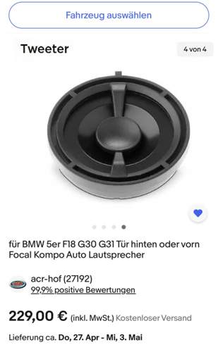

Hallo @sPeterle:
Meinst du diese?
5e8fc2d9-ba46-4e52-9f85-a9781212593b
Zum Beispiel, das ist aber nur ein Hochtöner. Schaue mal auf der Focal Seite, die haben komplette Serien in verschiedenen Preislagen.
Aber keine mit Plug & Play für BMW. Da gibts nur Match, Eaton oder Steg. Alles andere muss angepasst werden, was ja nicht schlimm ist. Mit reicht das Stamdard-Programm.
Der Tweater ist schon einmaö Plug and Play, einen Sub kenne ich auch von Focal. Dann wird es entsprechend die sonstigen Treiber auch geben...

Focal hatte ich auch im Auge, aber Emphaser wird vermutlich die bessere Alternative sein, wenn es um den Wirkungsgrad beim Einbau ohne Endstufe gehen wird. Glücklicherweise habe ich doch noch ein Set BMW3FR1 beim ACR Langenbach für 179€ gefunden und bestellt 🙂
