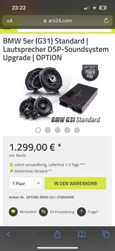

Google mal „BMW G31 Soundsystem nachrüsten“, da wirst du sicher fündig. Siehe unten als Beispiel….

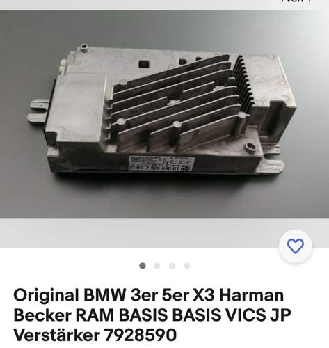

Habe nachgesehen, hinten links scheint ein „Verstärker“ drin zu sein.
Sieht ähnlich wie das aus..
RAM Basis Verstärker
Okay, hast du wirklich das Standard oder doch schon das HiFi ? Welches Baujahr ist deiner ? Bei meinem preLCI ist beim Standard definitiv kein Verstärker hinten links.

@supershape21 Ich habe nochmal recherchiert, ab ID7 (also ab 2019) ist hinten links das RAM (Radio Amplifier Modul) verbaut, vorher war das alles vorn in der Headunit wie bei meinem Dicken…..

Ja habe das RAM Modul. Mal schauen was das für Leistungswerte hat..sollte ich es rausfinden lasse ich es dich gerne wissen.
@Marcus.D danke dir fürs recherchieren!! heißt das man könnte auch dort das Match Up 7 Plug/Play anstecken? Oder ist dieses RAM Modul nicht ähnlich mit einem HiFi Verstärkermodul zu sehen?

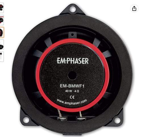

Ok, falls künftig jemand mal das Upgrade vom Standard Audio System (6 Lautsprecher) machen möchte, hier kurz mal meine Erfahrungen...
Ich habe mir jetzt das EMPHASER EM-BMW3FR1 10 cm Composystem für die vorderen Türen gekauft. 170 Euros. Das System hat einen sehr hohen Wirkungsgrad, kommt also mit der begrenzten Leistung des Serienradios gut klar, danach habe ich extra gesucht.

Nun spiele ich auch mit den Gedanken, aus den vorhandenen 4x25W möglichst viel rauszuholen und "nur" die Mittelhochtöner zu ersetzen. Wenn Du sagst, dass die Emphaser den besten Wirkungsgrad aufweisen, nehme ich die. Außerdem sind die mit 170Eur nochmal günstiger als die ganzen Musway oder Eton Alternativen. Nur: Finde ich es nirgendwo mehr! Es gibt wohl ein Nachfolgemodell... das kostet leider schon wieder 220-250€. https://www.amazon.de/.../
