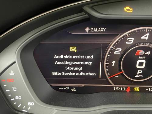

Hallo Leute!
Möchte bei meinem Audi A4 B9 aus 11/2015 (Erstzulassung 1/2016), 190PS TDI, DSG diesen nachrüsten!
Bin mir bei den Steuergeräten nicht sicher welcher Index passt:
Mein Freundlicher kann mir nicht helfen da ich diese Ausstattung ja nicht habe und er eine Bestellung über die VIN verknüpfen muss! (???)
4M0907590?
4M0907566?
Index B,C,D oder gar keiner?
Spiegelkappen + Warnleuchten + Kabel zu den Highline Türsteuergeräten = Klar!
Hinten links: Dauerplus, Masse, Extendet CAN von AdBlue Punpe rechts hinten!

Nein wurde noch nichts gemacht, nur gekauft, eingebaut, verkabelt und codiert ?? Komponentenschutz ist ja auch noch drauf.
Werden die Radarsensoren nach dem Kalibrieren automatisch für das Fahrzeug parametriert oder ist das extra noch Arbeitsgang?
Habe erst nächste Woche Do. Termin zum :-)
Wollte mir nur sicher gehen dass die ganze Fehler von Radarsensoren kommen und nicht wegen falsche Codierung oder so
Datensatz hat nichts mit dem Kalibrieren zu tun. Das muss Vorher erledigt werden
@Scotty18 und wo kriegt man die Datensätze her?
Braucht ich VCP dazu?
Habe nur VCDS.
Die Datensätze sind im VCP Filemanager. Wenn die Steuergeräte aus einem A4/S4 stammen, dürfte der richtige Datensatz drauf sein. Meine waren neu, da war noch nix drauf.
Kalibrieren geht erst danach.
Du kannst ja mal den Komponentenschutz aufheben lassen und gucken ob es dann schon funktioniert, wenn nicht neu Parameter drauf und am Schluss kalibrieren lassen beim Freundlichen...

Kompo hat und wird einen Datensatz fehler nicht löschen; wenn unplausibler Datensatz etc im Speicher steht; stimmt was anderes nicht
Hallo Leute!
Nach dem Kompo aufgehoben worden ist, sind auch alle Fehler verschwunden.
Habe ein funktionierenden Spurwechsel Assistent!
