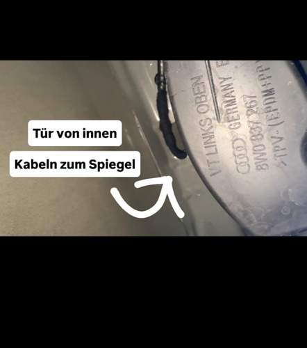

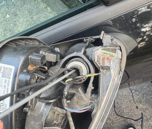

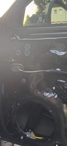

Ich komme aber bei den Spiegeln nicht weiter, ich bekomme es nicht hin die Kabel durchs Spiegel mit einem Draht durchzubekommen, ich habs heute mehrfach versucht leider ohne erfolg, es fühlt sich so an als wäre da eine Wand und es geht nicht weiter voran.
Ich habe aufgegeben weil ich die befürchtung hatte dass ich damit die anderen Kabel damit beschädige..
Gibt es jemanden der mir tipps geben könnte oder ggf. Helfen könnte ?
Komme aus nähe Dortmund, ihr könnt mir gerne eine PN schreiben.

Ich hatte damals die Spiegel ausgebaut. Und um das Kabel in der Tür zu verlegen musst du deine Finger auch gewaltig verbiegen😏
Vielen Dank für die Antwort,
Ja, Spiegel ausbauen ist da die beste Lösung, sonst qäult man sich selbst nur damit..
Warum muss ich denn meine Finger gewaltig verbiegen?
Das Kabel muss doch dort entlang wo die restlichen kabel durchführen. Ich stell mir das eigentlich recht einfach vor -> wenn die Spiegel ausgebaut sind.
In der Tür musst du um die Scheibe drumrum, wenn ich mich recht entsinne...
um den Rahmen/Führung ja
sieht man aber wenn er raus ist; sind auch Clips die den Kabelbaum fixieren
