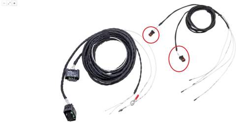

Hat jemand zufällig eine Teilenummer vom Stecker für die Warnleuchte im Spiegel? Im ETKA habe ich nichts gefunden bzw. da steht nur "Gegenstecker". Audi will mir nur ein neuen Spiegel verkaufen. Mein rechter Spiegel hat den Stecker, allerdings steht dort auch keine Teilenummer drauf. Vielleicht hat jemand eine Idee?!
Hi Basti,
kann man den Stecker nicht durch einen Anderen ersetzen, umpinnen, etc?
Hast ja mehrere zur Auswahl in deinem Köfferchen............😉
oder Poste ein Foto der Stecker rechte Seite, eventuell erkennt jemand das Teil.
Grüße nach Rheinberg
Nachtrag:
sehe gerade im SLP das der Stecker direkt an die Leuchte gesteckt wird, da ist umpinnen nicht machbar.
Hi, neee leider nicht, passt kein andere in die Warnleuchte.
Stecker
Was steht denn beim Blinker? Das ist der gleiche Stecker...
Oder wenn du bereits ein abblendbaren Innenspiegel besitzt, sitzen bei jedem Außenspiegel bereits vorkonfektioniert diese Stecker in einer Haltebucht im Gehäuse, sofern du diese nicht nachrüstest (Abblendbare Außenspiegel) oder bereits verbaut hast. Sind die gleichen Stecker.
Steckergehäuse:
https://www.wwag.com/.../DirectAction?...
Und die PINs:
https://www.wwag.com/.../DirectAction?page=DetailSearch
Ist wohl was von Harley Davidson, scheint nichts von Audi selbst zu sein.
