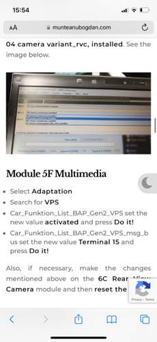

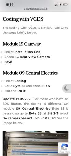

Da ist irgendwas noch nicht korrekt codiert, nach welcher Anleitung bist du vorgegangen ?
In der Verbauliste ist alles korrekt selektiert ?
Die hab ich genommen.
verbautenliste im GW passt nicht !
Hab nochmal sauber codiert, alle Fehler weg .
Danke

Vielen Dank an alle für diese fabelhaften Informationen, ich konnte die Rückfahrkamera erfolgreich hinzufügen, ich habe es in mehreren Schritten gemacht, weil ich lange keine Zeit habe, daran zu arbeiten, aber heute Abend habe ich die letzten Verbindungen und Aktivierungen vorgenommen und alles ist in Ordnung.
Wer die Codierung braucht die ist bei Wiki zu finden...
