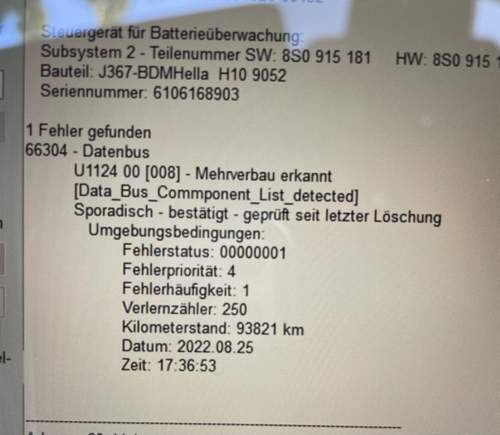

Hey,
hab die Rückfahrkamera erfolgreich am VFL einbauen können, sie funktioniert perfekt keinerlei Einschränkungen.
Nur leider lässt sich im Fehlerspeicher ein Fehler nicht löschen, jemand eine Idee ?
Lg
