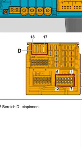

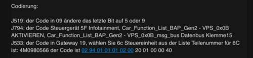

Hallo ist der Codier weg laut der info hier richtig ? ( RFK codieren ) jemand schon so gemacht ?

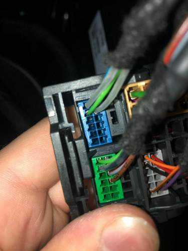

Hallo kann mir jemand sagen ob ich für die beiden Leitungen Videoleitung ( transparent ) in Pin 6,Schirmleitung ( schwarz ) in Pin 12, ein spezialwerkzeug brauche ?
Wenn ich den Blauen Pineinsatz vom quadlockstecker löse, bekomm ich sie nicht rein, die passform von den hülsen und der klemme ist auch identisch.
Wenn man pins rausnehmen will denke ich das es selbstverständlich ist das man ein spez. Werkzeug braucht,aber doch nicht beim belegen ....
Beim GW unter der Rücksitzbank gingen die Can LoW und Can High Leitungen ohne probleme rein ?

Nein Verriegelung lösen vom blauen Stecker
Den Einsatz raus aus dem
Quadlook Rest ist dann selbsterklärend
Joa hab ich so gemacht, ich führ die leitung auch zur hälfte rein, aber clickt nicht ein.. will aber auch nicht zu viel gewalt einsetzten sonst geht ja noch was kaputt ...
du musst unten den stecker aufklappen die Verriegelung vom blauen
dann geht er ganz rein

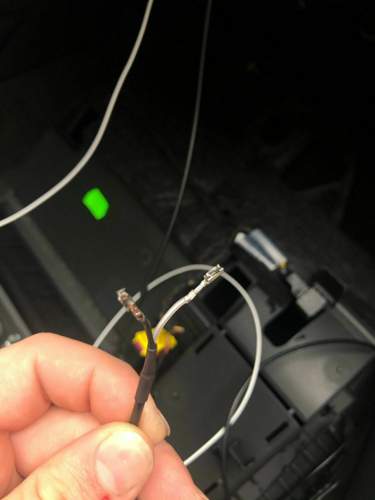

So noch ne letzte frage ; ich habe noch das plus kabel übrig von der RFK, minus habe ich hinten an masse angeschlossen.
Die gelb/rote leitung bei klemme 18 ist plus ?
Die 2 videoleitungen habe ich bei kleme 6 u. 12 (blauer stecker) angeschlossen
Wo kann ich die plus leitung noch anschlissen ?
Laut anleitung von audi muss ich die klemme 18 rausnehmen und wo anders einpinnen, nun wo ?
Wie verbinde ich das weisse kabel mit dem rot gelben, soll ich die leitung abisolieren und das weisse kabel dran löten ?
