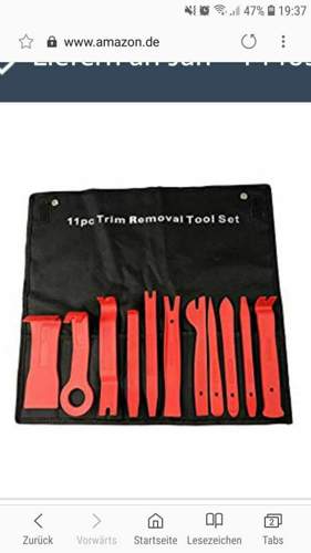

Wenn du bei k elektronik das Set kaufst dann geht die Codierung auch mit OBDeleven. Parameter sind schon drauf. Wenn du kaum an KFZ arbeitest dann lass es dir lieber einbauen. Hab mir extra ein Set von diesem Plastikwerkzeug für den Innenraum besorgt.
