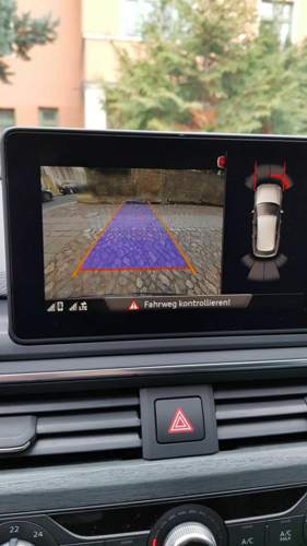

RFK erfolgreich in ca. 6-7 STd. bei kleinem Navi. eingebaut.
Habe das Set von K-Elekronik genommen, alles gepasst keine Probleme.
Die Anleitung könnte besser sein, grade die Fotos sind echt unterirdisch.
Codiert mit OBD11, ging super.
Von der Stoßstange bis Roter Linie sind es ca. 35cm, Stoßstange sieht man ein klein wenig was ich ganz gut finde.
Kein Schwarzer fleck oben (wie bei anderen mit Waschfunktion).
Wie bekommt man die Meldung "Mehrverbau erkannt" weg?
Alle Infos in diesem treat waren auf jedenfall Hilfreich, Danke dafür.
20181206-121056
im GW anmelden
Muss die RFK nicht noch kalibriert werden?
die von K Elektronik kommt mit Parametern drauf, habe nur siehe Anleitung Codiert, und so wie sie ist passt das auch ganz gut, schön mittig, vom roten balken bis Stoßstange ca 35cm.
Beim einparken passt es auch von den Abständen her, Lenkeinschlag ist auch so wie es sein soll.
Nur den "Mehrverbau erkannt" konnte ich noch nicht abstellen, im GateWay unter Verbau ist der Haken bei Rückfahrkamerasystem gemacht aber trotzdem fehler beim Auslesen.
Stört jetzt nicht wirklich aber wäre schön wenn es weg ist.
