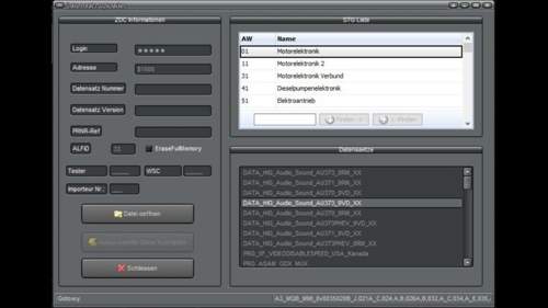

da mein kürzlich gebraucht erworbener A3 leider nur über das Standart-Soundsystem verfügt, habe ich jetzt mal die existierenden Threads zum o.a. Thema quergelesen.
Sofern ich das auf die schnelle richtig verstanden habe, bräuchte ich folgende Änderungen:
1. Centerspeaker im Armaturenbrett
2. Stärkere Türlautsprecher (40W anstatt 20W)
3. Original-Subwoofer für die Reserveradmulde
Was für mich nicht ganz klar geworden ist:
Brauche ich noch eine zusätzliche Endstufe für den Subwoofer, oder reicht es, ein Kabel von der Zentraleinheit im Handschuhfachnach hinten zu ziehen?
Lässt sich das im MMI codieren (der Menupunkt Subwoofer ist bei mir vorhanden, aber nicht anwählbar)?
Für eine entsprechende Info herzlichen Dank im Voraus!

Ist kein Problem das ASS nachzurüsten.
Hab ich selber gemacht.Brauchst nur einen der VCP hat und sich damit auskennt!!!

Selbe Projekt, nur fehlt mir die Codierung. VCDS vorhanden, aber keine Codierungshilfe... Denke ja mal das müsste im Steuergerät 'Radio' hinterlegt sein. Oder doch 'Informationselektronik'?....
5F Ist das STG das du suchst.
Ok, Danke!
Und weiß jemand auf welchem Byte die Info über den verbauten Subwoofer liegt?
Ich habe bisher noch nichts unternommen, außer die vorderen Türlautsprecher durch die Speaker des ASS zu ersetzen - hat ein bisschen was gebracht, aber nicht die Welt... :-)
Die Jungs von MQB Coding wissen, wie es geht (siehe Link oben).
Ein VCDS reicht nicht - man benötigt wohl ein VCP...
Ein Bekannter will sich das vielleicht mal zulegen - dann verfolge ich das weiter...
Zumindest hat man mit VCP die Auswahl welches System verbaut ist. Die Codierung macht dann das VCP.
Mit VCP kannst über den Filemanager den Datensatz fürs ASS auf das 5F Steuergerät übertragen.Dann wird erst der Center und Subwoofer richtig funktionieren und im Einstellmenü ist dann der Subwoofer auswählbar.

@riegl0215 schrieb am 3. September 2016 um 10:15:54 Uhr:
wo soll das zumfinden sein?
ich konnte über den Activator nichts finden.
Auch im SG 5F findet man unter "Anpassung"/VCP nichts brauchbares...
Hat da irgendjemand konkrete Infos?
Scheint ja für einige hier interessant zumsein ??
Diesen Datensatz habe ich mir bei der Umrüstung auf ASS auf das 5F Stg. aufgespielt.
