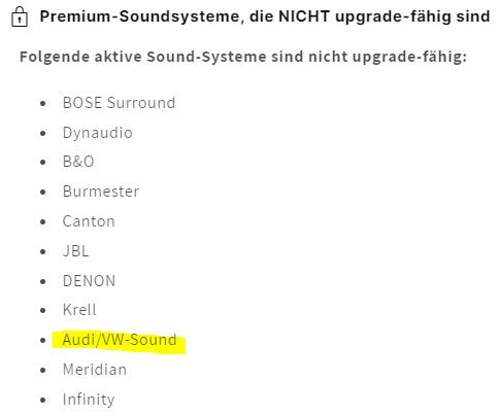

Das hier macht mir jetzt aber ein paar Gedanken? Ist damit ASS gemeint?
ASS?
Was ist das denn für eine Auflistung auf dem Bild?
ASS bedeutet Audi Sound System oder auch Ansaugstutzen 🙂
Audi / VW-Sound könnte da auch drunter fallen oder es ist einfach nur das Standard-Soundsystem von Audi oder VW.
Die Auflistung findest du hier: https://carhifi-onlineshop.com/.../audi-a3-8v-set?...
ich habe viermal versucht, den Link aufzurufen, aber da kommt nur Folgendes: "Fehler: Netzwerk-Zeitüberschreitung".
Bei mir geht der Link...
die Auflistung ist richtig ,das sind alles verstärkte Systeme.
Es geht nur, wenn du das billigste Ass hast, also ohne Verstärker und Subwoofer
wenn du da auf Chat gehst oder anrufst, prüft der deine FIN
es ist ein DSP verstärken, der ein Upgrade macht wie das Ass stufe 2.

Kurzes Update mit Info vom Anbieter:
vielen Dank für die Anfrage nach der Kompatibilität des JAYKS 5DX plus
Verstärker-Sets für den Audi A3 mit Audi-Sound-System (ASS).
Dieser A3 von 2019 hat ein 6-Kanal-System mit folgender
Lautsprecher-Bestückung.
Es lässt sich NICHT mit einem JAYKS 5DX plus Verstärker-Set kombinieren.
Hierfür ist eine 6-Kanal Endstufe erforderlich mit einem speziellen
Kabelsatz.
Die Alternative wäre folgendes Upgrade von GLADEN/ Mosconi, welches sich
relativ einfach installieren lässt:
==> Set-Preis: 1.399,00 EUR inkl. MwSt.
Einbau-Aufwand: ca. 2-2,5 Stunden à 95,00 EUR inkl. MwSt.
