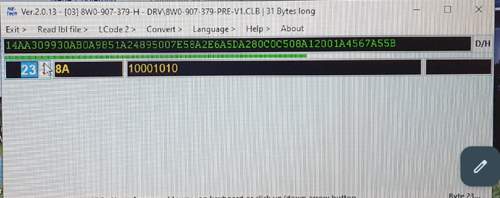

Da fehlt die Codierung vom ABS:
Adresse 03: ABS/ Bremse
--> Codierung Byte 8, Bit 6
--> Codierung Byte 23, Bit 1
Hatte zwei fast identische Fahrzeuge innerhalb der Familie vergleichen (einer mit AHK ab Werk, der andere ohne - Gleicher Motor). Die beiden Codierungen waren bei dem Wagen mit AHK ab Werk ebenfalls gesetzt.
Gibt kein Fehler, wenn man diese nicht setzt. Aber irgendeine Bewandtnis wird es schon haben denke ich.
@Audianer_ schrieb am 15. April 2023 um 15:31:41 Uhr:
@dusti64 schrieb am 15. April 2023 um 15:26:13 Uhr:
Ich „musste“ selbst codieren...da der Freundliche es nicht hinbekam. Die Anleitung aus dem Wiki funktionierte auf Anhieb...
Kann ich bestätigen. Ist bei mir auch so. Die AHK ebenfalls ab Werk.
Byte 8
Byte 23
Ihr habt natürlich Recht!
Ich hatte das damals auch nachträglich eingefügt...
Es wäre schön, wenn das Wiki dahingehend ergänzt würde...
