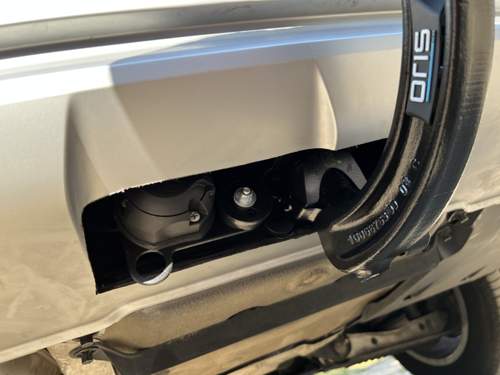

Moin Leute,
nächstes Mal werde ich auch bei verschiedenen Werkstätten fragen. Ich dachte bei Audi gäbe es nur einen Preis. Hatte aber schon mal das Gefühl, dass Audi in Kiel sich eher am oberen Ende der Spielräume bewegt.
Aber: mein B9 hat nun eine abnehmbare AHK von Oris. Lief auch echt gut mit ATU. Der Mechaniker hat sich glaube ich große Mühe gegeben, die Funktion des Fußsensors zu erhalten.
Für alle die es interessiert, unten mal ein Foto von der Situation. Die Aussparung für die AHK hat der Mechaniker neu in den Heckspoiler(?) reinschneiden müssen, wie man sieht ?? Der Sensor ist ein durchlaufendes Kabel das u.a. auf dem hinteren schmalen verbleibenden Streifen des silbernen Teils verläuft. Man kann sich vorstellen, dass die Werkstätten den beschädigungsfreien Erhalt dieses Streifens nicht immer garantieren wollen, ohne das gesamte Teil zu tauschen (wie macht Audi das?).
Allerdings löst der Sensor bei mir nun nur noch im linken Viertel des Hecks aus. Rechts davon passiert leider gar nichts.
Ist hier jetzt etwas Off-topic aber hat jemand eine Idee warum? Ist der Sensor doch beschädigt worden (konnte nix sehen)? Oder gibt es noch andere potenzielle Ursachen?
Viktor

Nun mit Foto
