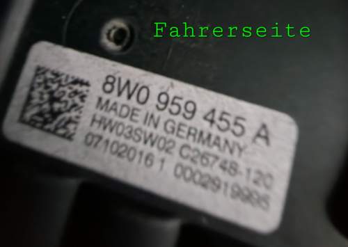

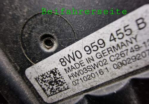

Richtig. Man kann das Handy dazwischen schieben und via Sprachsteuerung auslösen ;-) Ich habe 2 Lüfter und die AHK wurde im Werk verbaut.
Lüfter Fahrerseite
Lüfter Beifahrerseite

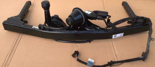

Es gibt ja einige, die originale verkaufen.
https://youtu.be/ld9Ttlw72uk
Der baut doch hier auch diese - wie auf den Bildern - ein?!
Oder?

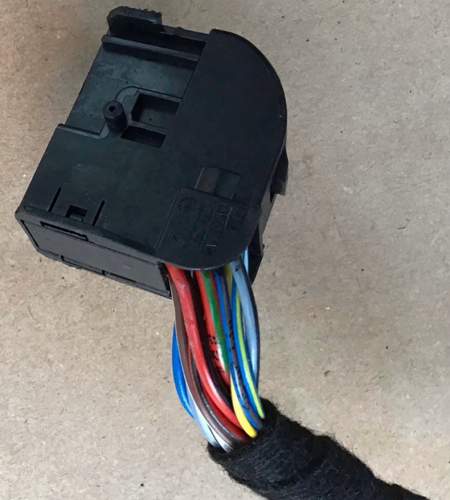

Müsste ich ja nur die Steuergeräte organisieren und dann könnte es losgehen?!

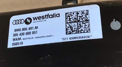

Nachbau von Westfalia einmal gekauft für ein Kunden, ende vom Lied: nicht passgenau, schrott. Würde ich nie wieder anpacken, das im video verlinkte teil, und ist genauso teuer wie original Audi.
Öhm ich bin nachdem bei mir nachgerüstet wurde ziemlich sicher dass audi genau die einfach aufkauft und umlabelt.
am 23. März 2023 um 6:21
Falsch stimmt nicht was du erzählst. Aber mach du mal. Du bist dir ja sicher.
