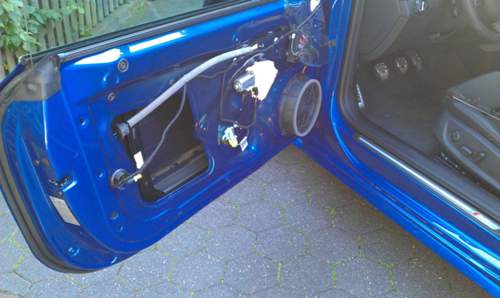

irgendwo hatte ich mal ein Foto von meinem davon ..
ich suche mal
Das wäre wirklich sehr hilfreich.
war leider das einzigste
Imag0356
Trotzdem danke. Da ist der Verlauf auf dem Türkörper immerhin drauf. Im Türkörper muss es dann ja weitergehen, vermutlich zum Türschloss und dann zum Türgriff. Schaue mir das morgen mal an...
Hab es jetzt mal verlegt... Durch die Tülle, zum Schloss, dann Rueber zum Türgriff innen, dann zur Buchse. Jetzt passt es 🙂. Samstag kommen die tv dran wenn alles läuft...
