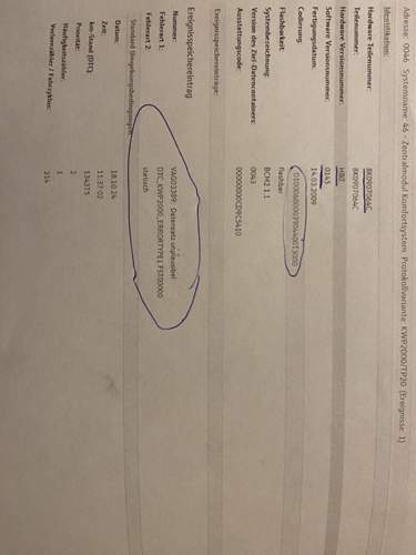

Guten Abend zusammen,
vor ca. einem Monat habe ich LED-Rückleuchten bei Kufatec bestellt und selbst eingebaut. Nachdem der Installation habe ich die Zündung eingeschaltet, 30 Sekunden gewartet und dann den mitgelieferten Codierdongle von Kufatec eingesteckt. Da hat dieser endlos rot geleuchtet. Laut Einbauanleitungen von Kufatec muss die rote Lampe nach maximal einer Minute grün werden, was aber nicht der Fall bei mir war, weil länger als 25 Minuten gewartet habe, ohne dass die rote Lampe ausgegangen ist bzw. grün geworden ist. Da habe ich den Dongle ausgemacht und die Beleuchtung im Auto eingeschaltet. In der FIS leuchtet seitdem sämtliche Fehler zwecks der Heckbeleuchtung. Anscheinend habe ich wieder die originalen Halogen-Heckleuchten eingebaut. Aber die Fehlermeldung blieb auf dem Tacho. Schließlich habe ich einen Termin bei Audi ausgemacht und die LED-Rückleuchten nochmals eingebaut, damit Audi die Codierung von diesem durchführen kann. Gestern war ich bei einer Audi-Vertragswerkstatt. Diese hat versucht das Steuergerät zurückzusetzen. Aber es hat nicht geklappt. Der Mechaniker hat dann versucht, die Codierung manuell per VCDS durchzuführen, da wurden alle Werte, die ihr hier im Forum veröffentlicht habt, übernommen, außer Kanal 181 (Wert alt 65535, Wert neu 0). Also 0 wird nicht übernommen und springt auf 65535 zurück. Mit seinem original Tester hat er dann versucht, den Datensatz Fehler zu löschen bzw. zu beheben. Aber der Tester zeigt ihm folgenden Fehler: Ereignissspeichereintrag, Nummer: VAG03389: Datensatz unplausibel, Fehlerart 1: DTC_KWP2000_ERRORTYPE1.FST00000, Fehlerart 2: statisch. Der Tester hat ihm außerdem gezeigt, dass das Zentralmodul bzw. Steuergerät ersetzt werden muss. Zurzeit bin ich planlos und weiß nicht, wie ich das Problem lösen kann und wie ich die LED-Rückleuchten zum Leuchten bringen lassen kann, da ich keine Ahnung von Codierung und VCDS habe.
Hat einer von euch das selbe Problem gehabt?
Kann ich irgendwie das Steuergerät noch retten, ohne dieses auszutauschen?
Ich bin für jede Hilfe dankbar und entschuldige mich für den langen Text.
Schönen Abend noch.
Adresse: 0046 Systemname: 46

@ahmadmorjan889 frag mal bei @Scotty18 an. Es scheint als hätte der Codier Dongle den Datensatz vom Steuergerät zerschossen.
Hatten wir schon im anderen Thread ^. Ja

Datensatz unplausibel im fehlerspeicher ?
Das werde ich gleich morgen mal auslesen.
