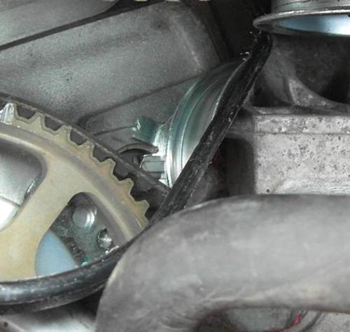

Ich habe letzte Woche den Zahnriemen in meiner (freien) Werkstatt wechseln lassen.
Eingebaut wurde Zahnriemen, Spannrolle und Wasserpumpe - alles von Conti.
Auf dem Weg nach Hause klang alles ganz normal. Am nächsten Tag habe ich den Motor im Stand bei offener Haube laufen lassen, weil vor dem Wechsel ein ganz leichtes leises Zirpen vorhanden war und ich wissen wollte, ob das jetzt weg ist.
Das Zirpen konnte ich tatsächlich nicht mehr wahrnehmen, weil jetzt ein starkes rhytmisches drehzahlabhängiges Schleifgeräusch zu hören war. Nach Abnehmen der oberen Zahnriemenabdeckung ergab sich keine Veränderung. Es zeigten sich jedoch - meiner Ansicht nach - Schleifspuren am neuen Zahnriemen. Außerdem sitzt er nicht mittig, sondern ganz am Rand. (siehe Bild)
Im Innenraum bei geschlossener Tür konnte man nichts davon hören - also hätte das u.U. noch ewig lange unbemerkt weiter geschliffen, wenn ich nicht die Haube geöffnet hätte.
Ich gehe davon aus, dass der Monteur nach Einbau des Zahnriemens den Motor im Stand laufen lässt, um zu sehen, dass alles ok ist. Er muss das also gehört haben.
Als ich den Chef darauf angesprochen habe, sagte er, dass das Geräusch ganz klar vom KRR kommen würde. (ca. 6 Monate alt). Ich wusste, dass das nicht stimmen kann, da es vor dem Wechsel ja auch kein Schleifgeräusch gab. Ich habe ihn trotzdem runtergenommen und das Geräusch war wie erwartet unverändert. Jetzt habe ich einen neuen Termin, um den Fehler zu beseitigen.
Angeblich könnte die Spannrolle einen Defekt aufweisen und evtl. ein Garantiefall sein.
Meine Frage an euch: Was kann beim Wechsel schieflaufen, dass so ein Schleifen verursacht wird?

Heute habe ich den Golf abgeholt. Das Geräusch ist nach wie vor identisch.
Die Spannrolle wurde neu eingestellt, ohne irgendetwas abzubauen. Der Chef sagte, dass man ganz schlecht drankommt (welch Überraschung) und dass es nicht besser ging. Man habe sogar bei laufendem Motor eingestellt.
Das Ergebnis seht ihr auf dem Bild. Hoffentlich springt er jetzt nicht über.

Man hängt den Motor auf entfernt den Motorhalter und man kann das spielend einstellen. Er will keine Zeit investieren versucht das ohne alles. Ist nicht deine Schuld. Ich würde So nicht fahren. Wenn was passiert geht es auf deine Kappe du hast ja schon festgestellt da stimmt was nicht
ein defektes Lager der Spannrolle oder Wasseroumpe, oder der ZR schleift irgendwo - müsste man aber Spuren sehen. der Keilrippenriemen ist ausgeschlossen ?

Ja, er will wohl keine Zeit investieren. Wenn der Mechaniker beim ersten Mal die Spannrolle richtig eingestellt hätte, als er noch gut dran kam. Ich habe das zwar noch nie gemacht, stelle mir das aber so vor:
Zahnriemen im entspannten Zustand auflegen - Schraube von der Spannrolle halbfest ziehen - mit einem Werkzeug ähnlich wie ein Gegenhalter bei einer Flex die beiden Zeiger auf Deckung bringen - Schraube der Spannrolle festziehen - fertig.

Der Zeiger der Spannrolle fluchtet ja mal garnicht mit der Solleinstellung. Wenn dort immer so gearbeitet wird ...
Was mir noch einfällt:
- passender Zahnriemen verbaut (Zähnezahl und Länge, Vergleich mit dem alten Riemen)?
- Riemenverlauf geprüft? Falls dieser irgendwo anders rumgelegt wurde als geplant so sind schnell ein paar cm Gesamtlänge verloren.. Läuft der Riemen mit der flachen Rückseite über einen Bolzen statt dran vorbei so ist der Weg länger (=Spannrolle nicht einstellbar) und obendrein entsteht beim Drübergleiten der Beschriftung das rhythmische Schleifgeräusch.

Ja, das ist ja u.a. das Problem. Im Bild der Spannrolle weiter oben sieht man, dass der Riemen zu stark gespannt ist.
Im zweiten Bild der Spannrolle ist es umgekehrt - der Riemen ist kaum gespannt.
In den ersten Beiträgen waren eigentlich alle der Meinung, das Geräusch käme von einer zu starken Spannung des ZR. Genau das war auch naheliegend und schlüssig - und wäre leicht zu beseitigen.
Leider ist jetzt - bei zu schwacher Spannung - das Geräusch unverändert.
