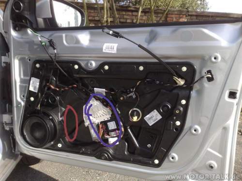

Ich habe nun auch feststellen können wo das Wasser bei mir eindringt...es ist NICHT der Aggregateträger ansich sondern es läuft am Tief-Mitteltöner raus 🙄 Der Lautsprecher ist auf seine Aufnahme festgenietet, darunter muss eine Dichtung sitzen. Ich habe vorhin einfach mal gegengedrückt und siehe da, an ein paar Stellen lief es dann in diesen Bereichen heraus (habe vorher die Tür mit Wasser übergossen). Das dort massivst "AFFENSCHEISSE" zum Einsatz gekommen ist muss ich wohl nicht erwähnen.
Lg
Also wenn es beim VI'er genauso wie beim V'er ist, sitzt unter dem Lautsprecher keine Dichtung und er ist direkt mit dem Blech vernietet. So habe ich es zumindest auch bei meinem VI'er gesehen. Wenn da aber Wasser rauskommt, müsste ja das Türaußenblech oder die Fensterdichtung undicht sein.
Also direkt mit dem Blech ist das nicht vernietet...

Hast recht John, beim VI'er ist noch eine Plastikverkleidung vorhanden. Anbei ein Bild davon mal für alle. Die makierten Stellen einfach nicht beachten.

Die undichte Tür bleibt weiterhin ein Problem. Habe mich heute erkundigt, Lautsprecher mit Aufnahme, Dichtung sowie Blindnieten kosten knapp 25 Euro. Is eigentlich nichts an Kosten und hätte in der Werkstatt direkt erneuert werden können 🙄

die Geschichte hat nun endlich ein Ende...Gestern kamen meine bestellten Teile (Lautsprecher, Dichtung, neue Blindnieten etc). Habe daraufhin die Türverkleidung demontiert, den alten, an der Aufnahme mehrfach gerissenen Lautsprecher, der zudem stümperhaft neu "abgedichtet" wurde entfernt und erneuert...Habe nun zusätzlich die Dichtung des Lsp´s mit einer Silikonnaht unterstützt und gleichmäßig glattgestrichen...
Ergebnis: Es ist endlich dicht! Warum das in der Werkstatt so nicht möglich ist bleibt mir weiterhin ein Rätsel.
