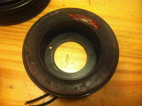

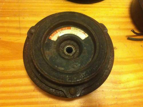

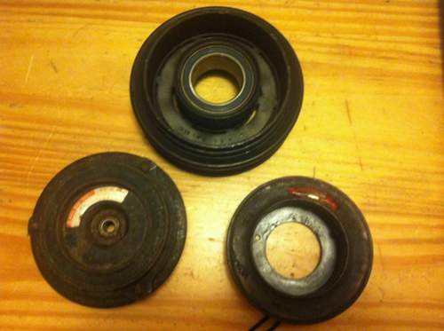

@Speckbraeddle schrieb am 23. Juli 2015 um 22:33:07 Uhr:
@real-toni schrieb am 23. Juli 2015 um 17:12:00 Uhr:
Das hatte ich HIER verlinkt: Die Sicherung ist in der Wicklung der Magnetkupplung eingegossen.
http://www.motor-talk.de/.../...klimaanlage-ausgestiegen-t5359779.html
Hier die Bilder von den ausgebauten Teilen.
Die Thermosicherung siehst du dort auf dem dritten Bild.
