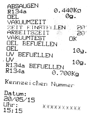

EDIT:
Erste, überhaupt erste Klimaservice wurde im Mai dieses Jahr gemacht. Es fehlte 260gr. Kältemittel.
Es wurde 0 gr. Öl abgesaugt und je 10gr Öl und UV befüllt. (siehe Bild)
Ich bin informiert worden dass die Klimaanlage Wartungsfrei sei.
Füllmengen:
Kältemittel – 650 + 50 ccm
Kälteöl – 245 + 20 ccm (Ist das PAG-Öl?)
Was heisst überhaupt + 20 und + 50?
Gruss
Das 0g Öl abgesaugt wurden, ist seltsam. Da musste beim Absaugen eigentlich mehr rausgekommen sein. Ich hege die Befürchtung, dass vor der Befüllung schon zuwenig Kälteöl (ja, das ist PAG-Öl) drin war.

Die Angaben sind als Toleranzbereich gemacht worden. Sprich bspw. Kältemittel soll in der Menge von 650-700g eingefüllt werden.

Nochmal: wer hat
den letzten
Klimaservice gemacht, was bzw. wieviel wurde abgesaugt und was bzw. wieviel wurde eingefüllt.

Ich versuche es so kurz wie möglich zu fasen.
1. Erste, überhaupt erste Klimaservice – Mai 2015 (Das Klima lief vor und nach Klimaservice)
2.Klima Ausfall – Mitte Juli
3.Die Garage (Freie Autowerkstatt) Besuch – vor ca. 10 Tage.
@alanblack – Ich habe es dort befüllt. (befüllen lassen – also nicht ich persönlich) Die haben das als erstes gemacht. Ich habe den Klimastation Zettel gesehen. Es fehlte ca. 50%. Ich weiss nicht, wieviel abgesaugt wurde und was bzw. wieviel eingefüllt wurde.

Ich fasse mal zusammen, dass ich das richtig verstanden habe:
Das war also das zweite Befüllen - einmal im Mai und einmal Mitte Juli. Das zweite Mal, weil die Klima nicht mehr kühlte. In dem Zusammenhang hat die freie Autowerkstatt neben einem Leck Dir noch zusätzlich für gute 2000,- Teile verkaufen und einbauen wollen.
Da Dir das zuviel war, bist Du zu Audi gefahren, die schon mal einen großen Teil der von der Werkstatt als defekt bezeichneten Komponenten als nicht unbedingt defekt erklärt, dafür noch den E-Lüfter als Fehlerquelle gefunden haben.
Den Lüfter konntest Du selbst wechseln, was du also getan hast. Da jetzt aber die Klima immer noch nicht läuft, suchst Du nach einem kostengünstigen Weg, dass sie es bald mal wieder tut.
Richtig so?
Jetzt zweifelst Du am Leck im Leitungssystem und hast eher den Verdacht, dass die Undichtigkeit am Kompressor zu suchen ist. Warum auch immer.
Allerdings mögest Du bedenken, dass ein bleibender Druck von 9 Bar bei ausgeschalteter Klimaanlage keine Aussage über die Dichtigkeit des Systems erlaubt. Zum einen, weil das System in einen Niederdruck- (ND ) und einen Hochdruckbereich (HD) geteilt ist. Die beiden werden einerseits vom Kompressor und andererseits vom Expansionsventil getrennt. Steht die Anlage ändern sich die Drücke in den beiden Druckbereichen nicht mehr - sofern sie dicht sind. Da ein Druck von 9 Bar (normalerweise) nur in HD auftreten, ist auf den ersten Blick hier alles okay. Ist der ND, in dem so zwischen 1,2 und 2,5 Bar sind, undicht, so verliert die Anlage hier Kältemittel bis der Druck auf 1 Bar (bzw. 0 Bar Überdruck) abgesunken ist.
Allerdings treten im HD im Betrieb der Anlage Drücke bis über 25 Bar auf. Eine Anlage, die HD-seitig 9 Bar hält, kann schon bei 10 Bar in HD Druckverlust haben.
Klären kann das nur eine Leckortung. Und die solltest Du machen lassen. Denn für die Diagnose, dass das System undicht ist, reicht mir schon die Information, dass Du von Mai bis Juli ca. die Hälfte an Kältemittel verloren hast. Die Frage ist halt nur, wo?
