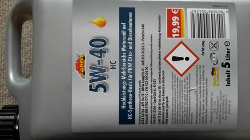

Bin gerade wieder vom "Urlaub" zurück und sehe zufällig beim Discounter N...a Motoröl mit Freigabe für "BMW Loglife-01".
Habe das auch gleich fürs alte Auto meiner Frau gekauft. (Mein BMW hat das ja im SEVICE INCLUSVE 10Jahre enthalten)
Da der Discounter das Altöl problemlos zurücknimmt und auch der Preis mit 4€/Liter "etwas" günstiger als bei BMW ist,
meine Frage:
Kann man das wirklich für BMW's als Selbstwechsler bedenkenlos nehmen - und so bequem viel Geld sparen 😕

@Rambello schrieb am 14. Februar 2020 um 10:39:03 Uhr:
Bin gerade wieder vom "Urlaub" zurück und sehe zufällig beim Discounter N...a Motoröl mit Freigabe für 😕
Das Öl hat keine Freigabe nach Longlife 01, weder nach alter, noch nach neuer.
Gleichwertig.
Ist in der Tat nicht offiziell freigegeben.

Woher weist du das ? Wieso steht das dann extra drauf 😕 Skandal ?
Da steht drauf: "Qualität gleichwertig"
Das ist eine Behauptung des Herstellers, keine Freigabe
Dieser kleine, aber feine Hinweis macht den Unterschied. Ich sehe eigentlich überhaupt keine richtige Freigabe

@Pit 32 schrieb am 14. Februar 2020 um 20:53:32 Uhr:
Das ist wirklich interessant !
Es steht da aber auch "Gleichwertig nach EU-Recht"...
Ich bin kein Rechtsanwalt , aber bedeutet das auch wieder NICHTS ?

@Rambello schrieb am 15. Februar 2020 um 08:24:54 Uhr:

Die Ölhersteller/-abfüller sparen sich halt die offizielle Freigabe von BMW, welche Geld kostet. Das Öl mag (oder auch nicht) den BMW Anforderungen entsprechen, aber einen Stempel gab es dafür bisher nicht. Der Punkt in diesem Thread ist ja der, dass bzgl. der neuen LL-01 noch vollkommen unklar ist, welche Öle außer der BMW/Mini Öle diese überhaupt noch haben.
Nachdem was ich auf der Öldose sehe erüllt das Öl keinerlei Spezifikation, nichtmal die Allgemeinen.
Da kann also Alles drin sein mit dem der Hersteller meint in einem 5l Gebinde zu dem Preis Geld zu verdienen.
Ich persönlich würde ein Öl ohne jegliche Spezifikation nichtmal in meinem Rasenmäher verwenden.
