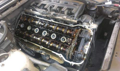

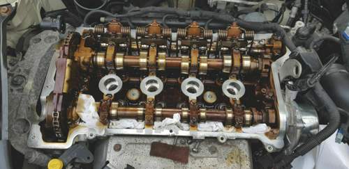

Kleines Ratespiel.
Diese BMW Benzin Motoren haben beide die gleiche Laufleistung(8000km Unterschied).
Fahrprofile nahezu identisch. Jährliche Fahrleistung 10000-12000km.
Einer von ihnen wurde seit dem Kauf ausschließlich bei BMW nach originalem Intervall(30tkm) mit originalem Öl gewartet.
Der Andere bekamm von Anfang an alle 10tkm frisches und vollsynthetisches LL01 5W40.
Welcher Motor ist BMW Scheckheftgepflegt?
1
2
3
Der blitzblanke Motor 😁
Sieht ja wirklich wie neu aus 🙂
Ist aber überhaupt nicht dramatisch - der etwas "gelbere" Motor wird vermutlich genauso lange halten 😉

Kette gelängt, Kettenspanner hat gefressen, Vakuumpumpe hat gefressen, Exzenterwelle extrem eingelaufen, verbraucht Öl, stellenweise undicht ...
Der Motor läuft bescheiden.
Ein Saugrohreinspritzer.
Der deutlich stärker belastete DI läuft wie eine Eins.
Keine Nebengeräusche, kein Ölverbrauch, trocken, ...
Umwelt?
Der Wagen mit einer Laufleistung von 98.000km wird wahrscheinlich entsorgt.
Sehr umweltfreundlich...
So sehen übrigens mehr oder weniger alle BMW Motoren mit OEM Wartungsintervallen aus, welche ich geöffnet habe.
