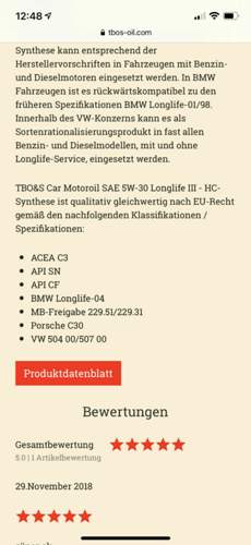

@st328 schrieb am 28. April 2021 um 10:26:29 Uhr:
@ElektroBenzin schrieb am 28. Apr. 2021 um 09:53:31 Uhr:
Kann jemand sagen ob dieses Öl überhaupt von BMW mit der LL 04 freigegebeb is
Hallo ,ja steht ja LL04 drauf
Da steht aber nur „empfohlen“ und nicht „freigegeben“. Das ist in der Regel ein Hinweis, dass die Freigabe fehlt.
@ElektroBenzin
Und auf der Webseite wird das auch klarer, denn es heißt nur „ist qualitativ gleichwertig“ mit LL-04. das Öl ist somit seitens BMW nicht offiziell freigegeben. An was es liegt (Lizenzkosten oder doch Unterschiede zum neuen Testverfahren mit dem N20), weiß man nicht.
PS: Die neue LL-04-Specs kamen erst im Dezember 2018, also nach dem Stand der Webseite. Damit beziehen die sich auch noch auf die alte LL-04-Freigabe.
