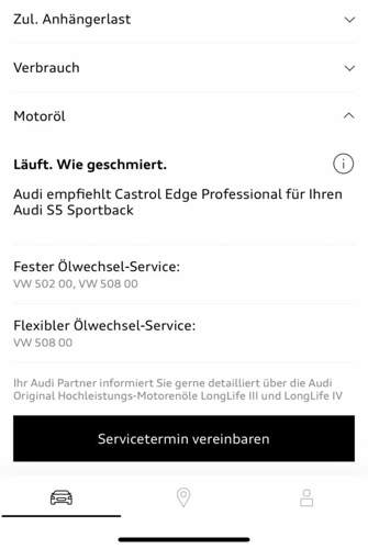

Unter der Fahrzeugausstattung -> Techn Daten -> Motoröl

@icould schrieb am 29. Juni 2019 um 01:01:32 Uhr:
Danke. Jetzt hab ich es auch gefunden...
Damit sollte jetzt hier im Forum das leidige Nachfragen nach dem passenden Öl ein Ende haben.

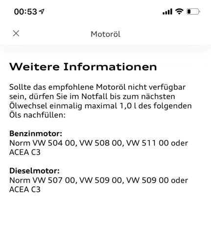

Leider fehlt die Mengenangabe. 🙁

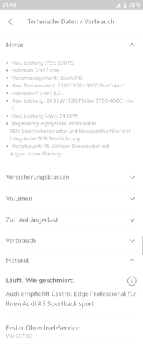

Der Reiter ist beim 3.0 TDI leider auch nicht in der App vorhanden
@mapaci schrieb am 7. August 2019 um 16:29:02 Uhr:
Evtl. die App nicht up-to-date? Habe es für beide 3.0L TDIs schon in der APP gesehen.
Screenshot-20190807-214035
