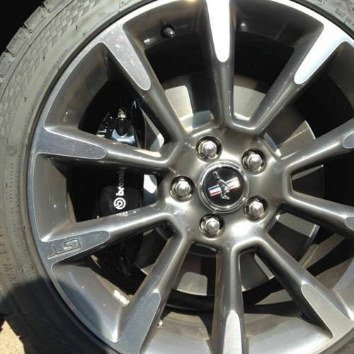

hat jemand von Euch bei einem Mustang GT die Bremsanlage gegen eine Brembo tauschen lassen.
Wenn ja, mit welchem finanziellen Aufwand ist zu rechnen ?

nu sind die Brembos drauf. Erster Eindruck: Schon ne andere Liga, wobei ich die Kirche die ersten ca. 500km noch im Dorf lassen soll..... Aber der Unterschied ist mehr als deutlich. Vorne wurden Scheiben, Zangen und Beläge getauscht, hinten nur die Beläge. Allerdings mussten Spurverbreiterungen drauf, dami es passt - trotz 19" Felgen..... ??!!

Gratuliere, sieht gut aus und bremst sicher sicher.
Mein Shelby hat vorn 19 hinten 20" Felgen Serie, bestimmt wegen der Bremsen. Evtl. hättest dir mit 20" hinten deshalb die Spurverbreiterung sparen können.
Habe lt. TrackApp Verzögerungen über 1G damit geschafft.
Ab jetzt musste beim Bremsen für den Hintermann mitdenken!

Kommt auf die Geschwindigkeit an. Solange die Bremse bis in den ABS Regelbereich verzögert, wird der Bremsweg hauptsächlich durch den Reifen bestimmt.

Nun wäre meine frage, was kostet der Spaß, wo hast du die teile her? Oder macht es vielleicht Sinn noch etwas stärkeres als bremsanlage zu verbauen?
die Teile sind aus den USA geliefert worden. Ob eine noch bessere Anlage Sinn macht, kann ich nicht sagen.
Ich soll die Teile die ersten ca. 500km nicht wirklich fordern.....(Empfehlung der Werkstatt)

Ab höhe Ludwigshafen waren 2 Ventile durch und die TPMS Warnung ging an. Die Bremse hat das komischerweise ohne große Zicken mitgemacht. So schlecht ist die Serie nämlich nicht, mit passenden Belägen von Hawk.
Links zum Teile-Händler in USA wäre ideal. Der Kostenfaktor wäre auch nicht ganz unerheblich.
Links zur Werkstatt, wenn es in meiner nähe (KH) sein sollte. Nicht noch 200 KM weit weg.
das problem sind hauptsächlich diese scheiß keramikbeläge!
die originale bremse mit ebc scheiben und hawk geht ganz gut. und die 2012er 336mm mit dem selben teilen ist auch top. am besten ist immer noch der ferodo ds2500. günstiger sind die scheiben von Powerstop, und die scheiben die es aktuell im satz bei ebay gibt sind auch in ordnung, aber nur mit vernünftigen belägen!!!
und wer das geld hat die brembo-anlage zu verbauen, der soll es machen! besser als der kleinere kram ist es allemal, und vor allem gibt es deutlich mehr auswahl an belagsmischungen! aber die teilekosten für den Umbau sind eben so hoch, da kann ich 3 mal scheiben wechseln! 😁 und die folgekosten für scheiben und beläge dementsprechend auch deutlich höher!
