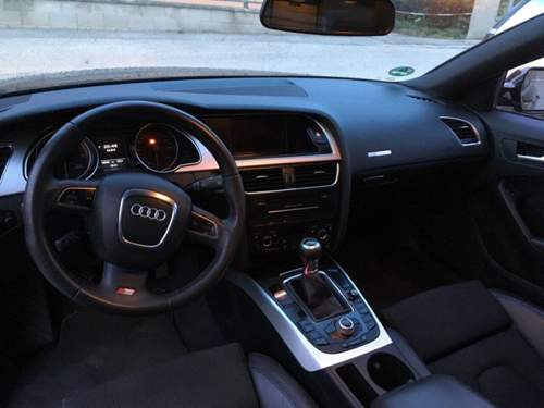

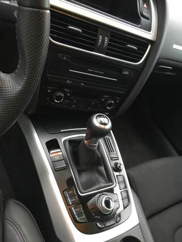

Hallo, ich würde auch gerne musik über usb hören.. welche möglichkeit währe die beste und kostengünstigste vatiante? Und welches mmi hab ich komm mit den ganzen varianten nicht zurecht:/

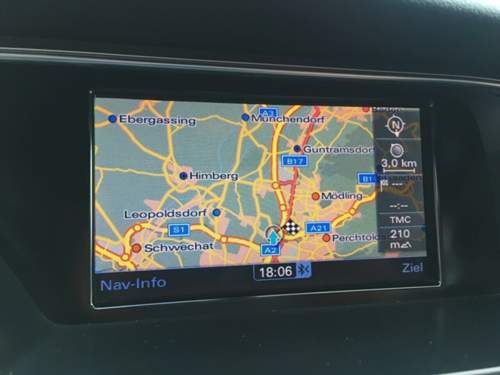

Zeig mal dein Display. Ist es farbig ? Oder alles in rot ?
den Tasten nach hast du ein 3G Basic
Mein display ist farbig .. hab jetzt kein foto bei der hand wo es an ist..
Ich kann so nicht erkennen was es ist. Die testen sind aber auf meinem 2G High auch so
Jetzt bin ich daheim jetzt schau mal..
MMI 3G Basic.
Da kein Joystick auf dem großen Bedienknopf...
