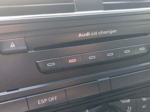

Mal eine andere frage.
Was genau machen diese Knöpfe ?
das ist doch ein cd wechsler.. jeder knopf für eine cd.. also 1-6
Und wo bitte kommen die 6 CDs rein ? Ich sehe nur einen Schlitz dafür
@chrissline schrieb am 16. Juni 2018 um 20:07:05 Uhr:
deswegen hast du doch die knöpfe. lege eine cd ein dann drück auf den nächsten knopf und du kannst nächste einlegen.. ansonsten schau betriebsanleitung
Achso. Wusste nicht das sowas geht. Habe immer noch das alte System in Kopf mit dem CD wechselte im Kofferraum. Gut zu wissen.
