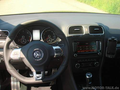

Ich hab die originale von VW, ist jedoch für das 3GS.. Den 4er hab ich noch nicht🙂
Art. Nr. 3C0-051-435-BA
sieht so aus wie im bild unten
Dsc02007
Das sieht nach dem Halter aus, den man mit der normalen Freisprecheinrichtung nutzt, oder? Hab damals die Premium gekauft, da hab ich ja den Halter dafür nicht vorgesehen. Werd mir wohl einen von Brodit mit durchgeführtem Dock-Anschluss holen.
Wie schließt Du den dann das Media-In Kabel an, gibts da noch nen Anschluss an der Aufnahme, oder geht immer nur eins?
Das ist der halter, aber unten hat es noch einen Stecker welcher sich ins Iphone führt und diesen auflädt.. mit der FSA wird es dann via Bluetooth verbunden. Heisst also dass das eigentlich nur eine "ladestation" ist, nicht zum Datenaustauschen.
Anschliessen würde ich es mit dem Kabel via Media-In buchse.. was ich aber nicht tue, diese benutze ich für den MP3 stick. Das Iphone läuft via Bluetooth..auch die Musik falls gewünscht..
