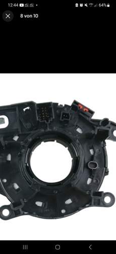

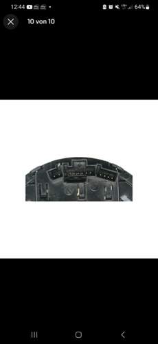

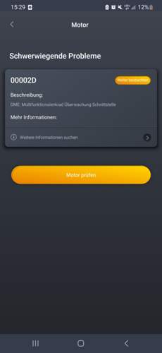

Hab mir heute das Mfl. Lenkrad nacherüstet bei meinem 320i und jetzt hab ich ein Problem und zwar flackert die Beleuchtung am Lenkrad und der Tempomat funktioniert ebenfalls nicht. Nachdem ich den Fehlerspeicher ausgelesen habe (siehe Bild) hatte ich diesen Fehler, wenn man diesen löscht funktioniert der tempomat, aber wenn man das Fahrzeug wieder neu startet funktioniert es wieder nicht und der Fehler ist wieder im Fehlerspeicher. Hab die Verbindungen am LSZ alle überprüft, aber die sitzen auch. Alle Kabel die ich verlegt habe funktionieren und es ist nix falsch angeschlossen oder so. Meine Vermutung liegt daran das ich die Verkabelung irgendwie nicht richtig angeschlossen habe bzw. die abgetrenten Kabel in das Verbindungsstück nicht richtig rein gemacht habe. Dabei ist meine Frage wie weit müssen die Kabel in das das Verbindungsstück rein gemacht werden (siehe Bild) eventuell liegt da auch der Fehler.

Wie kann ich ausschließen das der Schleifring kaputt ist? Wenn der kaputt wäre, dann wäre ja die Airbag lampe an, hupe würde nicht funktionieren usw
Der schleifring ist im inneren ein dünnes Flachbandkabel, wenn das eben nicht komplett durch ist dann funktionieren teilweise die Sachen noch, es hilft nur jeden Pin messen
Themenstarteram 11. Mai 2023 um 17:18
@Wildhase86 schrieb am 11. Mai 2023 um 18:00:26 Uhr:
Ok und wie mess ich das. Kenne mich nicht so gut aus. Wäre ech hilfreich wo genau ich messen soll. Danke

Hast du den Fehlerspeicher eigentlich schonmal ausgelesen? Wäre interessant was dort drin steht
