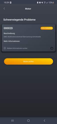

Hab mir heute das Mfl. Lenkrad nacherüstet bei meinem 320i und jetzt hab ich ein Problem und zwar flackert die Beleuchtung am Lenkrad und der Tempomat funktioniert ebenfalls nicht. Nachdem ich den Fehlerspeicher ausgelesen habe (siehe Bild) hatte ich diesen Fehler, wenn man diesen löscht funktioniert der tempomat, aber wenn man das Fahrzeug wieder neu startet funktioniert es wieder nicht und der Fehler ist wieder im Fehlerspeicher. Hab die Verbindungen am LSZ alle überprüft, aber die sitzen auch. Alle Kabel die ich verlegt habe funktionieren und es ist nix falsch angeschlossen oder so. Meine Vermutung liegt daran das ich die Verkabelung irgendwie nicht richtig angeschlossen habe bzw. die abgetrenten Kabel in das Verbindungsstück nicht richtig rein gemacht habe. Dabei ist meine Frage wie weit müssen die Kabel in das das Verbindungsstück rein gemacht werden (siehe Bild) eventuell liegt da auch der Fehler.

Ja den hab ich schon ausgelesen, hab ich schon ganz am Anfang ausgelesen und das steht da drinne (siehe Bild), kommt immer wieder nach dem löschen
Kann dieser Fehler eigentlich nicht bedeuten das der Schleifring eventuell beschädigt ist oder die verkabelung am Lsz. nicht stimmt?
Ist das möglich???
Deswegen sagte ich das der Schleifring durchzumessen sei um diesen als Fehlerquelle auszuschließen
Verstehe aber nicht ganz genau wie ich den messen soll? Und ich hab mir nochmal alle leitungen angeschaut am LSZ. aber alles ist normal dran so wie es sein soll.

Setze mich heute nochmal hin oder morgen. Melde mich morgen dann oder heute noch. Falls der Schleifring i.o. ist was kann noch die ursache sein das die mfl einheit nicht funktioniert bzw. Der tempomat nicht funktioniert?
Schleifring überall den Durchgang gemessen und der ist i.o. also jetzt glaub ich das ich alles zurück baue das kann ja nicht sein.
Was kann man noch machen
Es mit einer anderen MFL Einheit probieren ?
Hab ich auch schon gemacht gleiches Problem
Dann muss nochmals alles kontrolliert werden, ob alles wirklich an der korrekten Stelle sitzt, Durchgang hat usw.
Auch das einpinnen im motorsteuergerät sollte nochmal penibel geprüft werden.

Die Kontakte und Stecker sind ein wenig "eigen" wenn die Verriegelung des Steckers nicht exakt dort ist wo diese sein soll dann kann das die Probleme verursachen, (würde jetzt für Schleifring Rückseite zum LSZ bedeuten) du wärst aber auch nicht der einzige der dachte das er im Motorsteuergerät in der richtigen Kammer drin ist und dies genau um ein Platz versetzt war.
