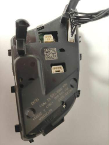

Hätte eine Frage habe nur auch die Multifunktionstasten Plus gekauft nur habe ich bei der neuen linken Multifunktionstasten drei Anschlüsse habe die Schaltwippen und die Verbindung zur rechten Multifunktionstasten und der andere weil bei mir links auch nichts geht bitte um hilfe
Sorry, ich versteh' nur Bahnhof!
Habe die Multifunktionstasten Plus nachrüsten wollen also alten raus neue rein rechts funktioniert alles aber links leider nichts.Ich habe auf der linken Multifunktionstasten hinten drei Anschlüsse laut Teilenummer sollen das die richtigen sein.

Ich habe das kleine Mufu und möchte das Mufu Plus nachrüsten. Ich habe einen Schalter. Bei allen Mufu Plus Tasten die ich finde, sind die Anschlüsse für die Schaltwippen mit enthalten.
Kann ich das ignorieren oder gibt's auch welche ohne?
Gibt welche ohne Schaltwippen!
Prima. Hätte jemand eine Teilenummer?
