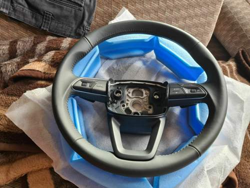

Kann mir jemand helfen ? Habe den Airbag nun raus aber wie bekommen ich die Tasten dort raus ? Muss die ganze Blende ab oder kann man die alten mufu Tasten raushebeln?
Du komplette Blende muss raus. Möglichst mit einem breiten Kunststoffhebel, ganz vorsichtig nach vorne abnehmen. Da es etwas fummelig ist ruhig in Ruhe machen und etwas mehr Zeit einplanen.
Habe es dann doch hinbekommen aber danke dir trotzdem.

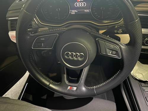

Welches Untermenü? Mir ist gerade aufgefallen das meine Schaltwippen auch nicht gehen... Habe ich die falschen Tasten ?
Rundes Lenkrad stronic, keine Lenkradheizung,
Teilenummer: Links 8W0951523F
Rechts 81A951523
Unten einmal das Lenkrad mit den alten Tasten

Bin immernoch nicht weiter, kann mir jemand helfen ?
Bei mir vorher und nachher wippen musste nichts kodiert werden. Vielleicht sitzt einfach nur der Stecker nicht richtig?
Stecker sind alle fest habe gestern nochmal alles Aus und eingebaut... aber nur um sicher zugehen, die Teilenummer ist richtig oder ? Weil dann kann es ja vielleicht sein das die linke Seite defekt ist weil die recht geht einwandfrei. Danke für deine schnelle Antwort
Die Mufu Tasten wie auf dem Bild können die Navi Karte doch garnicht anwählen. Da bräuchtest du die großen Tasten wo auch die Favoritfunktion mit drauf is
Ich habe ja diese Tasten verbaut wie oben schon beschrieben: Teilenummer: Links 8W0951523F
Rechts 81A951523
Das Bild mit dem Lenkrad war mit den alten Tasten damit man sehen kann ob ich für das Lenkrad die richtigen gekauft habe
