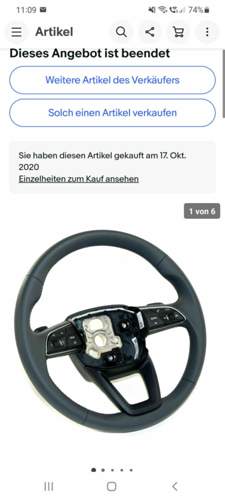

Welches Lenkrad hast du @elninio2000 dir gekauft? Hättest du ein Bild von deinem jetzigen Lenkrad.
Ja genau das neue Lenkrad wird natürlich ohne Heizung.
@kd06 ich hab das hier gekauft
https://www.ebay.de/.../143327523386?...
Hatte vorher auch Trapez und paddels.
Nur eben Kunststoff und das kleine Mufu.
Wobei mir Mufu eig egal war ich hab hauptsächlich wegen Leder gewechselt.
@elninio2000 ich kann diesen Link nicht öffnen.
Genau das gleiche habe ich zurzeit auch, ich will es auch hauptsächlich wegen Leder.
Und die Sternchen Taste hast du im MMI eingestellt?
Die View und Navi tasten funktionieren auch ganz normal?

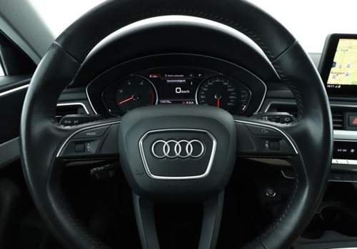

Hab mal ein Screenshot von meinem Lenkrad gemacht.
Ja es geht nur die Stern Taste nicht und ich hab auch nichts kodieren lassen weil der Werkstattmensch wenig Zeit hatte und danach hats mich eigentlich auch nicht mehr gestört weil ich ja hauptsächlich das Ledee wollte.
Es funktioniert alles außer die Stern Taste. Ist plug and play. Du brauchst die Werkstatt nur wegen der Pyrotechnikunterweisung.
Screenshot-20220110-110915-ebay
Perfekt, dieses Lenkrad will ich mir auch anschaffen. Noch eine kleine letzte Frage, leuchtet die Sternchen Taste dennoch? oder ist sie einfach auch komplett aus?
Die Beleuchtung geht, nur beim Drücken passiert nichts.

ich bin neu hier und habe mir bereits einige Theards dazu hier durchgelesen, wie ich es verbaue ist mir bereits alles bewusst, das einzige Problem ist, ich weiß nicht welche Tasten ich genau benötige bzw. welche Teilenummer die Tasten für mein Lenkrad haben.
Audi A4
12 / 06
Keine Lenkradheizung
Schalter
Trapezform
anbei noch ein Foto, evtl. kann mir hier jemand weiterhelfen - oder gibt es für das Lenkrad evtl. kein MUFU Plus muss ich das komplette Lenkrad tauschen ...
