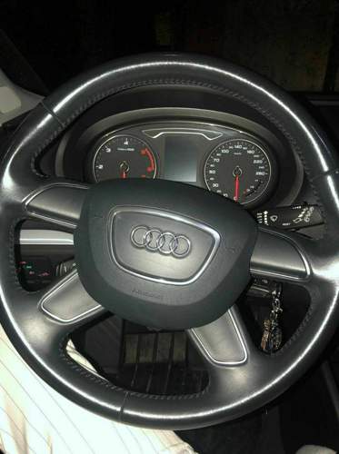

Hallo zusammen, habe einen Audi A3 Spoortback Bj. 2014 ohne Multifunktion und ohne Bordcomputer.
habe nun ein Mufu Lenkrad vom Q3 (gebraucht erworben) und durch VAG einbauen und codieren lassen - leider sind die Tasten immer noch ohne Funktion (Kabelsatz wurde auch montiert).
Kann es sein dass die Tasten erst nach Einbau eines Lenkstockhebels mit Taste für den Bordcomputer funktionieren ? Ein Update wurde auch durchgeführt auf Version 420.

das Gateway hat damit nichts zu tun
stg 16 - Lenksäule !

Dein lenksäulen stg muss mufu fähig sein

Lenkradelektronik ist Steuergerät 16 und nicht 19.

Verbinden Sie Ihren AUDI A3 8V mit einem Diagnosesystem (z.B. VCDS, OBDAPP). Öffnen Sie die Steuergeräteadresse 19 - im Infofeld erscheint z.B.:
Gateway LOW = low = nicht passend
Gateway MED = medium = nicht passend
Gateway HIGH = high = passend (das aktuell verbaute Steuergerät muss NICHT ersetzt werden)"
Steuergerät: 19 Diagnoseinterface für Datenbus um das geht es
