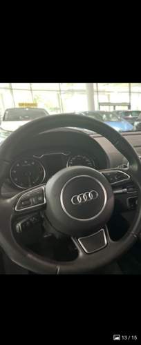

Hab das gleiche Lenkrad wie hier abgebildet nur ohne die Mufu Tasten. Also bevor ich nachrüste muss ich prüfen ob das Gateway auf High gesetzt ist, oder? Kann mir jemand for Teilenummer nennen, die ich da brauche?
Ist es sehr aufwändig bzw ist der Kabelstrang Standardmäßig drin (Ausstattungslinie Ambition 2013)?
Würde es nur nachrüsten, wenn es mit Aufwand + Ebay/Kleinanzeigen Kauf unter 100€ wird ansonsten kann ich auch irgendwann mit nem abgeflachtes s line Lenkrad ein Schnäppchen bei ebay schießen
