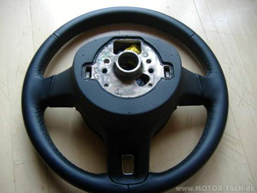

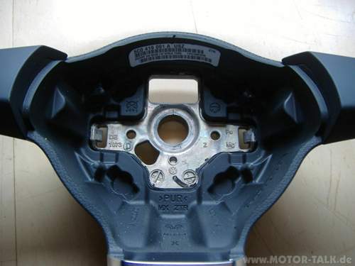

Hallo Olly07,
kann sein, muß aber nicht. Dummerweise gibt es auch noch 2 verschiedene Befestigungen für den Airbag.
Das von dir verlinkte hat die Befestigung Uhrzeitmäßig gesehen auf 20 vor 4.
z.B. mein original Lederlenkrad Golf VI Comfortline hat die Befestigung bei 15 vor 3(siehe Bild)
du mußt daher bei dir schauen welche Befestigung du hast. Kann man auch im eingebauten Zustand sehen wenn du das lenkrad um 90 ° Grad drehst und dann von drausen durch die Scheibe guckst. Denn Unterschied kann man meiner Meinung nach sehen.
Gruss
Frank
Ein mittleres Drama. Ich dachte, VW baut alles nach Baukasten. Wozu dann so dämlich viele verschiedene Lenkräder. 🙁
Ich bekomme das Auto erst kommende Woche. Dann versuche ich mal zu ergründen, was ich da habe. Kann man nicht auch den Airbag abnehmen, um sicher zu gehen? Der ist doch bestimmt nur eingeklippt oder?
