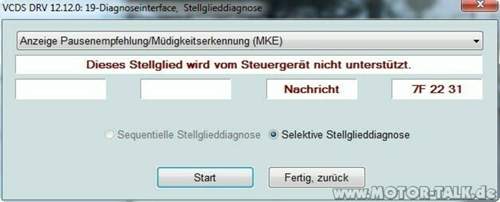

Ich versuche aktuell auch, die MKE zum Laufen zu bekommen, bisher allerdings ohne Erfolg :(
Als Gateway habe ich das aktuelle vom MJ14, 7N0907530AK mit Z01, frisch vom VW Händler.
KI ist MJ 2012, kann dort auch den Punkt für die Pausenempfehlung setzen, Lenkhilfe ist ebenfalls upgedatet.

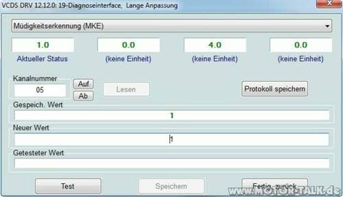

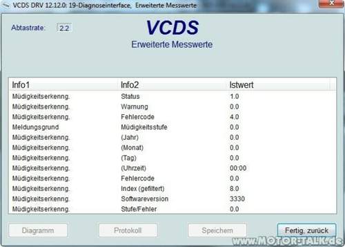

Trotzdem fehlt mir der Menüpunkt in der MFA.
Jetzt würde mich schon interessieren, ob mein KI es einfach nicht kann oder nicht mit dem Gateway will oder ob das GW keine MKE Funktion hat, obwohl´s laut extra VW Aufkleber richtig ist.
Laut Stellglieddiagnose wird das MKE Stellglied nicht vom Steuergerät unterstützt, die MKE Funktion war war aber im GW auf 1 gesetzt
Vielleicht kann ja jemand mit funktionierender MKE hier mal die Werte vergleichen oder hat noch einen Tipp?

Im Kombiinstrument muss es auch noch aktiviert werden und das Kombi muss wohl auch mindestens von MJ2012 sein.
Falls noch jemand die Müdigkeitserkennung nachrüsten will, ist gerade bei ebay wiedermal ein Gateway mit MKE.
/edit: Habe gerade gesehen, dass dein KI von 2012 ist und es auch aktiviert wurde, dann weiß ich auch nicht weiter. Ich habe mir auch nur ein anderes Gateway nachgerüstet + Kombi freigeschaltet und es ging. Die Meldung kam bisher aber noch nicht
