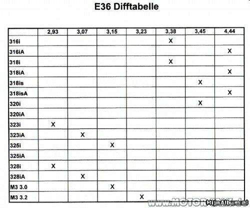

@xycloon: Länger übersetztes Getriebe? Ich dachte immer die Getriebe sind alle gleich übersetzt im E36 (M3 außen vor)
Öhm , hab den Beitrag noch mal richtig gelesen , es geht nur um das Empfinden ein länger übersetztes Getriebe zu haben !
Könnte man auch bei mir grob so stehen lassen wenn der Motor nicht richtig abgestimmt ist !
Diff-bersetzung-beim-e36
@darioesp: ich habe es befürchtet... okay, ich vergaß das man hier auf Details achtet. ;-) Du hast natürlich recht. Getriebe sind alle gleich. Für die BMW-Spezies: kommt mir so vor als ob ich in meinem M52B20 statt 'nen 3,45er ein 2,93er Diff drin hab' . ;-) Motormäßig läuft jedoch alles rund... alles etwas träger halt - 'obenrum'...
Stimmt, habs falsch gelesen. 🙁
Also ist eimn 320i kürzer übersetzt als ein 316i? 😰 Passt ein 320i-Diff in einen 316i? 🙂
Naja, auch wenn es passt... ich möchte mal bezweifeln das ein 316i dadurch wesentlich spritziger/schneller wird. Umgekehrt wurde wohl schon versucht das 3,38er in einen 320i zu bauen um 2-3 km/h mehr Vmax rauszukitzeln... naja...
Man wird das Diff vom 2,0 schon im 1,6er merken , genauso wie das vom 1,6er im 2,0 , durch den leichten Unterschied in der Übersetzung wird der 1,6er schon was besser ziehen und beim 2,0 macht man bei der Beschleunigung nicht viel kaputt !
Wäre auf jedenfall ein Versuch wert !
