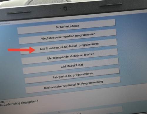

@andi.36 schrieb am 1. August 2014 um 10:10:42 Uhr:
Also ich bin auf Steuergeräte rücksetzen gegangen, habe dann den Sicherheitscode eingegeben und auf ok. gedrückt und da zeigte er an, Sicherheitscode richtig/ Steuergerät rückgesetzt und auf einmal blinkte die Gelbe Werkstatt Kontrollleuchte und man konnte den Zündschlüssel drehen, aber er machte keinen Mux mehr.Dann habe ich nach langen Suchen bei Karosserie denn Punkt CIM gefunden, habe das angeklickt und bin auf Wegfahrsperre programmieren gegangen und dann musst du wieder den Sicherheitscode eingeben, dann zeigt er an Sicherheitscode richtig, dann wird der Button Wegfahrsperre Funktion programmieren frei und da hast du 3 Punkte einmal CIM Installiert, ECM Installiert und CIM und ECM Installiert. Da mußt du die Nummer 3 nehmen CIM und ECM installiert, jetzt noch auf Ausführen gehen und die Kontrollleucht geht vom blinken zum dauerleuchten über, jetzt kann man den Motor wieder starten und die Kontrollleucht geht auch aus, aber da noch immer der Fehler Wegfahrsperre Funktion nicht programmiert gespeichert ist, bleibt die Kontrollleucht bis zum Motorstart an. Also noch Fehler löschen und fertig, ob sich da nun was von den Kennfeldern zurücksetzt, kann ich nicht sagen, das müssten mal die Op-Com Experten erklären.

@divx_virus Was passiert wenn ich bei einem neu verbauten CIM bei dem Punkt Wegfahrsperre im CIM den 3. Punkt "CIM und ECM installiert" auswähle?
Resettet man damit nicht diese beiden Steuergeräte zeitgleich, sodass man am Ende neue Schlüssel braucht?
Und wie wichtig ist es das alte CIM zu resetten bevor man ein neues einbaut? Ich hab ne OpCom Anleitung im Zafira Forum gelesen, wo dick und rot steht dass das resetten ganz wichtig wäre.
Ich würd mein altes CIM aber gern als Backup behalten, falls beim programmieren des neuen was schief geht. Dann könnte ich das alte CIM wieder einbauen und alles sollte wieder laufen, oder hab ich da nen Denkfehler drin?
