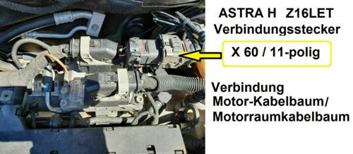

Beispiel-Bild ist vom Z16LET.
Bei den grossen Turbos sitzt er an der Zündleiste..
Nähe vom Stecker.

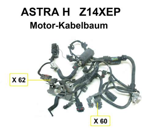

Bilder vom Z14XEP wären nicht schlecht.
Astra-h-z16let-x-60-stecker

Du musst eigentlich nur die Pins am X 60 vergleichen.
Da soll der Verkäufer einfach ein scharfes Bild schicken zum Vergleich zu Deinem.
Die Änderung beim MJ 09 betrifft nur den Karossen-Kabelbaum.
Manche sagen auch Motor-Ring-Kabelbaum.
Nicht den Motorkabelbaum,den Du brauchst.
Stecker X 60 und X 62 hab ich markiert.
BTW
Der Kabelbaum vom Z14XEL passt auch.
Motorkabelbaum-z14xep-astra-h
