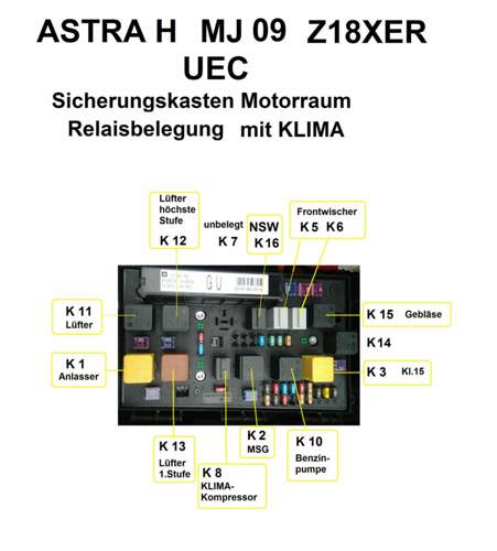

@BlackyST170 schrieb am 20. Oktober 2021 um 11:57:05 Uhr:
Also wenn der Kollege schon " Endwiederstand " mit ie schreibt,kann er elektrisch nicht sehr viel drauf
Das geschah am Empfang. Der Service-Berater diktierte den Text von seinem Notizzettel an die Dame am Empfang, welche den Text durch eine Praktikantin oder Auszubildende in die Rechnung tippen ließ.
Habe aber auch noch direkt mit dem Meister der Werkstatt über alles gesprochen.
Im Endeffekt kamen die dann zu dem uns bekannten Ergebnis. Relais wird nicht minus-geschaltet. Und dann ging es los. MSG getauscht, CIM getauscht. Alles ohne Erfolg.
Wenn das Relais nicht geschalten wird,kann man das Relais bruecken zum Testen.
Wenn er das MSG-Relais K 2 gemeint hat,dann liegt hier die Ursache.
K 2 - Relais und die dazugehörigen Sicherungen zuerst erneuern !
Dann die Ansteuerung vom Relais prüfen.
Evtl.ueberbrucken.
