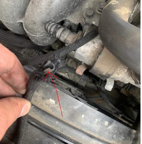

Hallo liebe Gemeinde
Ich habe ein neues Problem mit meinen lieben Elch.
Zündkerzen habe ich schon gewechselt.
Zu meinem Problem, wenn ich im 2. oder 3. Gang Gas gebe, also mehr als 2000 Touren fängt er an zu stottern, macht, ich würde sagen brumm brumm, Geräusche und ziehen möchte er auch nicht, ruckelt dann eher.
Wenn ich im Stand Gas gebe hat er das Problem nicht, also eher unter Last!
Ach ja und im Leerlauf, schwankt die Umdrehungszahl, zwischen 750-900 Umdrehungen, ob warm oder kalt, Benzin verbraucht er auch mehr!
Öl Verbrauch ist aber normal und CO2 im Kühlwasser konnte ich auch, durch einen Test ausschließen, die Flüssigkeit bleibt blau.
Danke für eure Hilfe!

Die Schläuche die du meinst, naja, könnten unterdruckschläuche sein, mach doch mal ein Foto….
Ist schwer zu sagen so aus der Ferne….

Diese Schläuche meine ich, ist auf jeden kein Strom, hahhahahaha

Ah, gerade gibt's ein Bild... ja, die sind wohl für Unterdruck gelegt worden.
Zündfinger sah auch besch….. aus, habe die mal gereinigt
….das ist Unterdruck, aber wieso hängt der da so offen herum?? Nicht das das die (auch eine der) Ursache(n) für den beschissenen Motorlauf ist….
Gruß der sachsenelch

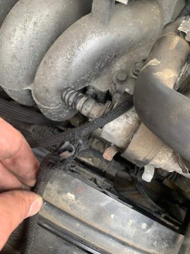

die sind sehr porös von der Zeit, denke ich.
Habe den Wagen mal gestartet und er schwankt nicht mehr nachdem ich die Kontakte angekratzt habe, also vom Zündverteiler, jetzt mal Probefahrt

für was sind diese Schläuche da?

Hmm... na generell produziert der Motor durch sein periodisches Ansaugen ja einen Unterdruck - abhängig von der Motordrehzahl und der Last, die ihm abverlangt wird. Dieser Unterdruck wird zum Steuern von allem Möglichen verwendet. Was das bei Volvo jetzt genau alles ist, weiß ich nicht... auf jeden Fall zu viel... 🙂
Zündzeitpunkt könnte dabei sein oder die Verstellung von Kalt/Warm-Klappe am Lufi, aber das weiß hier sicher jemand genauer. Ich schraub' zu selten, der läuft zu gut... 😉
Die Leitung ist zur Ermittlung des ansaugunterdruckes, das ist mit die Hauptkenngröße der Fenix 5.2, hier ist kein LMM verbaut.
Das Steuergerät nimmt die DK Position, Ansaugunterdruck, Drehzahl und errechnet daran die Anforderung vom Fahrer

...vielmehr, woher kommt und wohin geht/ging der Schlauch überhaupt ?
p.s.: haste sowas wie Bremsenreiniger- od. 'Starthilfe'-Spray vor Ort ?

Der übliche Test, ob irgendwelche Unterdruckleitungen/Schläuche/Verbinder irgendwo 'ne Macke (Riss/Loch/lose) haben, geht mit einem feinen (!!) Sprühnebel von solchem Spray.
Das ist sehr leicht entzündlich; der Motor saugt (falls er läuft ;-)) ) via so 'nem Defekt-Schlauch etc. den 'Sprühnebel' an, wodurch er dann "Gas gibt" / Drehzahl erhöht sich !!! ;-) .
Gezielt/vorsichtig (!!) eingesetzt lässt sich dann 'die Wunde' lokalisieren.
p.s.: wie schnell/langsam bläht(e) sich der Handschuh beim Test (Leerlauf / nicht 'Gas gegeben'😉 eigentl. auf ?
p.s.-II: der def. Schlauch im Bild, hat ja noch ein anderes Ende - wo steckt das denn d'ran ?
