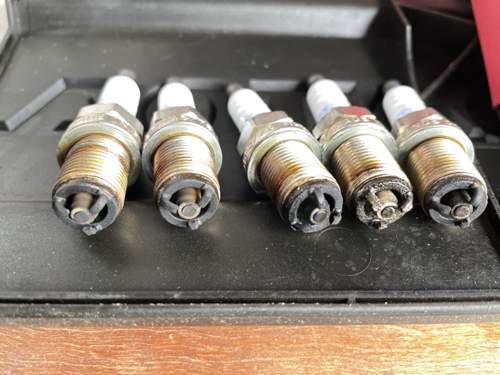

Wie sehen denn die alten Kerzen aus??
Stelle doch mal ein Bild davon ein. Wenn die so aussehen wie die 4. Kerze in meinem Bild, hätte ich eine Idee woher der Qualm aus dem Auspuff und die seltsamen Geräusche kommen….
Gruß der sachsenelch
Kerzen
Hallo Sachsenelch,
die Zündkerzen habe ich schon entsorgt!
Aber die waren total schwarz und im 3 und 4 Zylinder war Öl!
Kann die auch aus dem Müll fischen.

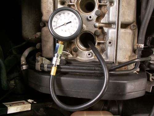

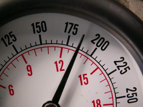

….vielleicht wäre es ja auch mal eine gute Idee bei dem Motor die Kompression zu messen. Da ich momentan ähnliche Probleme habe (siehe anderer Tröööt), könnte ich mir vorstellen, dass bei deinem Motor auch ein (oder mehrere) Ventil(e) das zeitliche gesegnet haben. Aber ohne richtige Diagnose ist das alles stochern im Nebel….
Genau, bei sowas immer Schritt 1 = Kompression messen
Sonst hängt man Zeit Geld und Arbeit in einen Motor der es nicht mehr wert ist
Kann man die Kompression selber testen?
….wenn man das richtige Werkzeug dazu hat und weiß wie es geht, JA!!
Minimum ist ein kompressionsdruckmessgerät, die gibts in verschiedenen Ausführungen. Dann muss der Motor möglichst Betriebstemperatur haben, alle Kerzen raus, Benzinpumpenrelais ziehen, Zündkabel von der Zündspule entfernen, Drosselklappe vollständig öffnen (Vollgas geben). Dann mittels Anlasser den Motor solange drehen lassen bis sich der Zeiger des Messgerätes nicht weiterbewegt. Und das bei allen einzelnen Zylindern nacheinander…..
Die dabei gewonnenen Werte geben einen Anhaltspunkt dafür, ob die einzelnen Zylinder überhaupt arbeiten können. Wenn nämlich auf einem oder mehreren Zylindern keine, oder stark nach unten abweichende Kompression festgestellt werden würde, heißt das wirklich wahrscheinlich Motorschaden……

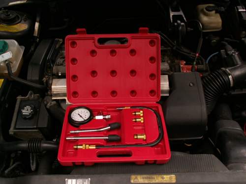

Vergiss Zündung und mach den Kompressionstest, w.o. angegeben. So ein Test-Set (s. Bild) hatte mal 17EUR in 'der Bucht' gekostet (evtl. heutzutage etwas teurer - wg. "allgemeinem Trend" 😠).
Wenn Dir das zu teuer / umständlich ist, gib mal Adresse per PN - dann schicke ich Dir meinen Kram.

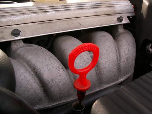

Also bei mir war es damals die berühmte Ölfalle, die komplett zu war.
Mitten im Kroatien-Urlaub nahm mein damaliger V70 1 kaum noch Gas an, der Motor lief wie ein Sack Nüsse. Verbauch war auf 13 Liter gestiegen und es kam schwarzer Qualm aus dem Auspuff.
Ich hab dann damals im Urlaub erstmal die Zündkerzen rausgeschraubt - die waren total schwarz. Nach dem Saubermachen lief der Motor erstmal wieder für ein paar hundert km einigermaßen normal, dann musste man die Prozedur wiederholen.
Zuhause hab ich dann auf Anraten hier aus dem Forum die Ölfalle gewechselt und siehe da - alle diese Probleme waren weg - der Verbauch pendelte sich bei ca. 10 Liter ein.

Für die Ölfalle muss der Ansaugkrümmer ab.
Was du selber Prüfen kannst, wenn du wissen möchtest ob es die Zündung ist, ist der Zündverteiler. Die Kontakte dort brennen gerne mal weg, dann hab man auch schlechte Zündung. Ansonsten können auch die Zündkabel defekt sein, dann schlägt der Funke durch.

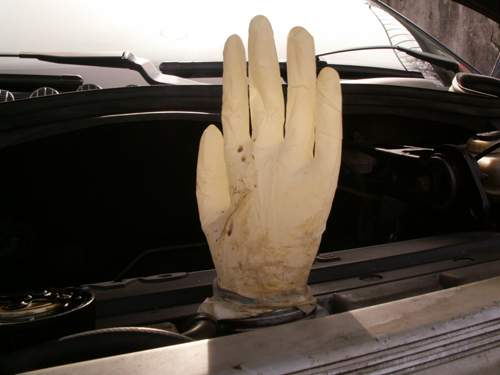

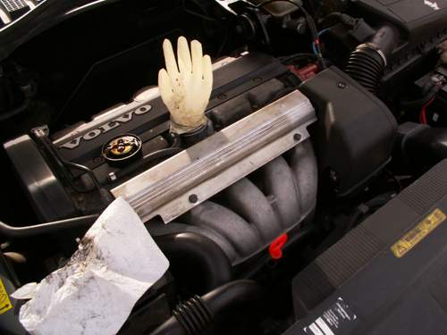

…..naja, die ölfalle könnte man ja erstmal mit nem Handschuh testen, da muss außer dem Öleinfülldeckel erst mal gar nichts ab…..
