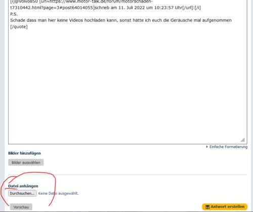

Schade dass man hier keine Videos hochladen kann, sonst hätte ich euch die Geräusche mal aufgenommen
@Volvo850 schrieb am 11. Juli 2022 um 10:23:57 Uhr:
P.S.
@tdi14
hatte neulich eine xxxxxxx.mp4 Datei irgendwie verknüpfen können
1
Was habe ich verknüpft 😁
Eine Datei anhängen, na klar das geht natürlich
