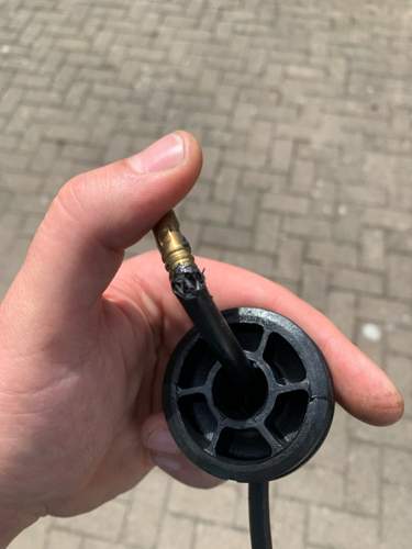

Hallo liebe Gemeinde
Ich habe ein neues Problem mit meinen lieben Elch.
Zündkerzen habe ich schon gewechselt.
Zu meinem Problem, wenn ich im 2. oder 3. Gang Gas gebe, also mehr als 2000 Touren fängt er an zu stottern, macht, ich würde sagen brumm brumm, Geräusche und ziehen möchte er auch nicht, ruckelt dann eher.
Wenn ich im Stand Gas gebe hat er das Problem nicht, also eher unter Last!
Ach ja und im Leerlauf, schwankt die Umdrehungszahl, zwischen 750-900 Umdrehungen, ob warm oder kalt, Benzin verbraucht er auch mehr!
Öl Verbrauch ist aber normal und CO2 im Kühlwasser konnte ich auch, durch einen Test ausschließen, die Flüssigkeit bleibt blau.
Danke für eure Hilfe!

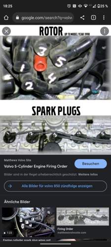

Habe mir die Zündkabel mal angeschaut, scheint so als sei eins nicht mehr so in Ordnung!
Habe mir neue bestellt, sollen übermorgen kommen.
Kann mir vielleicht einer sagen, wo welches drankommt, oder woran man das sieht, habe die Kabel dummerweise abgenommen, alle🙁
Von oben angefangen nach links laufend ist es: 3,1,2,4,5
Von wo kommst du denn? Evtl. ist ja ein fähiger Forist bei dir in der Nähe?

Hallo liebe Gemeinde,
Habe gerade die Zündkabel getauscht und er läuft wieder wie eine eins!
