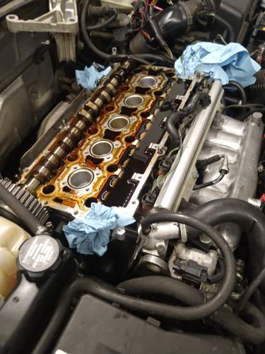

Habe auf dem Parkplatz ein paar Sachen gecheckt.
Funke ist ja, Zahnriemen ist stramm drauf, Steuerzeiten prüfen war nicht möglich, aber beim Benzincheck kam der Schreck.
Bei Gezogenen Düsen kam "Backfire" aus den Löchern der Düsen auf alle Töpfen.
Der Zylinderkopf war das einzige teil das ich in Fremdleistung hab machen lassen da die Ventilführungen erneuert wurden mussten. Kann ja eigentlich nur sein das die Steuerzeiten extrem verstellt sind wobei ich überspringen fast ausschließen kann da spanner neu und alles sitzt stramm.
Ich kann zwar erst genaueres sagen wenn ich das auto hier habe, aber ich bin schon nachdenklich wie sowas sein kann. wenn jetzt eine NW festet ok, aber der motor dreht munter. So munter das man meinen kann da fehlt Kompression.

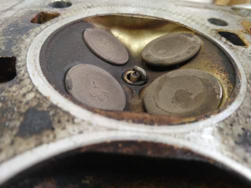

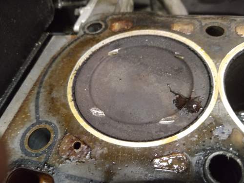

Ist zwar ekelhaft der Gedanke aber folgendes: Wenn bei euch sowas passiert ist, wie sahen die Kolbenböden aus ? Ich hab ja noch die Hoffnung das der unterbau nichts abbekommen hat und der schaden sich evtl auf den Kopf begrenzt.
15 Antworten
Na, wenn du über 100 km fahren konntest und auf einmal ist er aus kann ich mir nach deiner Beschreibung fast nicht vorstellen dass der übergesprungen ist.
Vor allem da er ja anscheinend frei dreht.
Dazu hättest du ja dann ziemlich viel im Motor zerkloppen müssen und das hättest du doch gehört....

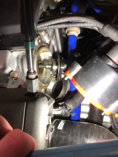

Der Störenfried ist tatsächlich gefunden. Unglaublich, die Schraube vom Verteilerfinger hat sich gelöst 😉
Krass. Aber die Dinger sind auch echt aus Weichblech geschnitten… aber wohl auch weil sie so leicht sein sollen?
Oder meinst du tatsächlich den Teller auf den der Finger geschraubt wird?

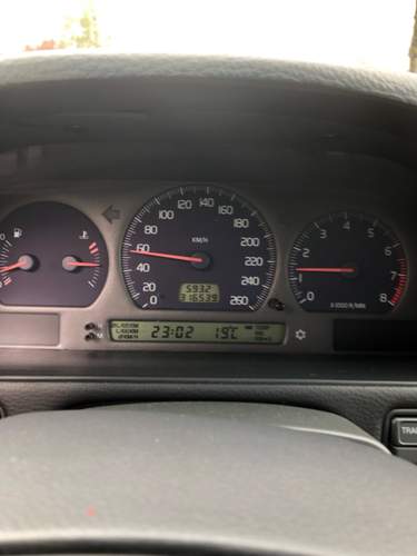

Inzwischen sind es 640 Problemlose Kilometer.
Freue mich wenn die 1000km voll sind und das einfahröl rauskann !
