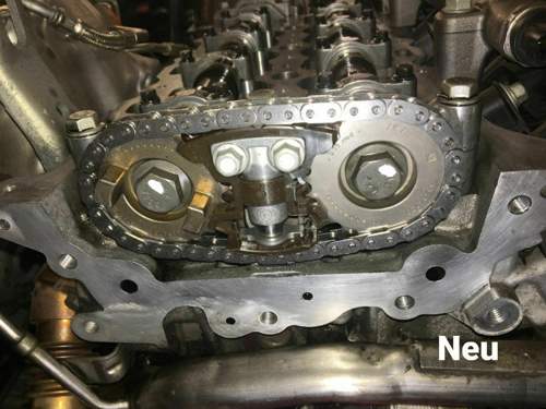

Moin
Ich habe mal bei meinem Bekannten angerufen,
Der so etwas bei seinem Selber macht.
Er meinte,
man sollte Sie immer beim ZR mitmachen.
Bei ihm war sie auch schon länger und
Die Kettenräder abgenutzt .
Man könnte es auf dem Bild sehen,
was Er mir geschickt hatte.
Mfg
