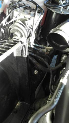

Genau so habe ich es bei meinem V6 gemacht!
Dauert keine 3 Minuten
@bernda4 schrieb am 17. Februar 2018 um 16:21:26 Uhr:
Beim Diesel?
Dsa geht beim V6 Diesel fast genau so gut, obwohl da etwas weniger Platz zwischen Motor und Filterdeckel ist. Taschenlampe mitnehmen, damit man das Gehäuse unten wieder sauber eingerastet bekommt.
@loere86 schrieb am 17. Februar 2018 um 16:56:00 Uhr:
Beim Diesel?
Ja, beim Diesel.
3.0 245PS Baujahr 2013
@bernda4 schrieb am 17. Februar 2018 um 20:11:00 Uhr:
Beim Diesel?
Ja, beim Diesel.

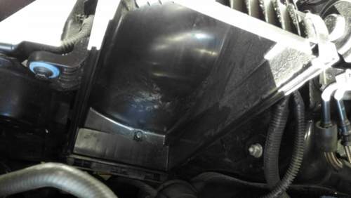

Den Filterkasten haste dann aber nicht wirklich sauber gemacht 😉
Ohne Trennung des vorderen Teils vom Ansaugrohr wäre eine Reinigung des Ablaufs nicht (vertretbar) möglich gewesen. Der Reperaturleitfaden von VW sagt übrigens ebenfalls man soll das Kastenteil vom Rohr trennen 😉
@mindplayy schrieb am 17. Februar 2018 um 20:29:25 Uhr:
Was sagt der Leitfaden zum Wasser im Luftfilterkasten?
Es ist nur eine einfache Möglichkeit, machen darfst du es wie du möchtest.
Zum wechseln langt diese Möglichkeit.
Als ich meinen nassen Filter in den Händen hielt, habe ich den ganzen Kram natürlich auseinander gebaut UND gereinigt.
Ist ja nur die Schelle vom Rohr und der Stecker der ab muss.
@bernda4 schrieb am 17. Februar 2018 um 21:00:27 Uhr:
Ja aber die schelle kann ganz schön probleme machen
Stimmt!
Habe sie mit einer Wasserpumpenzange gelöst.
Man sollte sie dann aber nicht einfach so lösen.
Habe die Schelle über ein ähnlich großes PVC Rohr abgelegt.
und einen wegwerf Luftfilter von GoodWill, welcher eine Gewebe-Armierung wie der K&N Luftfilter hat.
Weißt du, wo man die Goodwill Luftfilter kaufen kann?
Ne leider nicht, die bedienen momentan hauptsächlich den russischen Markt.
So, 2 Monate ist nun der neue Filter verbaut. Nachdem ich einige Regenfahrten und einig Autowäschen gemacht habe, brannte es mir unter den Nägeln.
Ich mußte unbedingt nachschauen ob der Filter/ Filterkasten wieder nass ist.
Und was soll ich sagen, Staubtrocken 🙂
