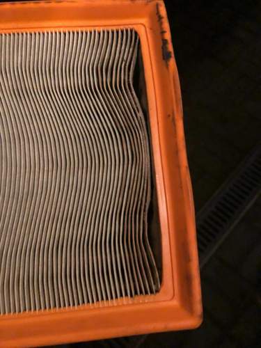

BJ 2012, Filterwechsel nach 10tkm und fünf Monaten. Der Luftfilterkasten war trocken und sauber.
Der Filter ist unten feucht und die gesamte Rückseite klamm, obwohl es tagelang nicht geregnet hat. Der letzte Besuch in der Waschanlage ist über eine Woche her.
Die Ausführung mit Schaumstoff hat nichts gebracht. Im unteren Bereich zerbröselt der Filter schon bei einer leichten Berührung mit dem Finger, der Schaumstoff ist lose bzw. nur an den Seiten fest und bringt daher nichts.
Ich habe jetzt einen K&N Filter eingebaut. Hoffentlich macht der nicht andere Probleme.

Wurde bei dir die Massnahme durchgefuehrt von VW mit entfernen der Ventile im Ablauf??
Oder ist alles noch original?
Alles original, war schon eine ganze Weile nicht bei VW, da ich einen befreundeten KFZ-Meister meines Vertrauens bevorzuge.
Warum wunderst du dich dann.
Es gibt eine Massnahme von VW da werden Ventile aus den Abläufen entfernt und gut ist.
Ich wundere mich nicht, da ich diesen Thread von Anfang an verfolgt habe.
Es ging mir eher um den Hinweis, dass der Papierfilter mit Schaumstoff auch zerbröselt und dass ich deshalb auf K&N umgestiegen bin.
Ob das mit den feuchten Filtern nach der Entfernung der Ventile wirklich vorbei ist muss sich auch erst noch zeigen. Außerdem gibt es immer noch genug Werkstätten die noch nichts von dieser Maßnahme wissen (wollen).
Kann denn jemand explizit bestätigen, dass nach der Maßnahme der Filter trocken bleibt? (Bei gleichem Fahrprofil und Waschstrasse). Das würde mich interessieren.

Hatten wir schon im Thread, derjenige der den Thread gestartet hat und dessen Motor es zerbroeselt hat meinte es waere weg.
Ich lasse es uebernaechste Woche machen bei meinem V8
